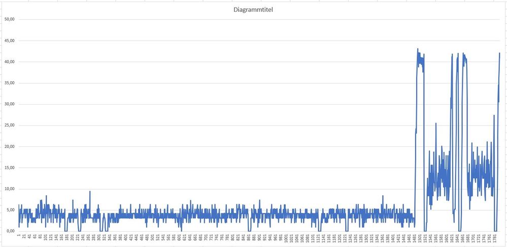

Poste bitte deine Docsis Pegel.
Der schnellste Lösungsansatz bzw. Nachweis das dein Upload zu wenig ist.
Deine Ping Spikes werden vom teilweise nichtvorhandenen Upload verursacht. Ein Langzeittest macht es deutlich.
Kurz und knackig. Beschäftige dich mit iperf. Poste das Ergebnis als Spoiler, 5tes Icon von Links.

Nach dem Test steht ganz unten eine Summary. Das was interessiert ist das Ergebnis "Receiver", das ist der Durchschnitt. Das sagt aber nicht ob du Aussetzer hast. Daher die Grafik. Poste diese auch.

Anbei die Grafik über 1800 Sekunden und den Durchschnitt bei receiver
6.10 Mbits/sec receiver
Gut zusehen sind hier die Verbindungsabbrüche... welche sicher bei 0 öfters zeigen....
