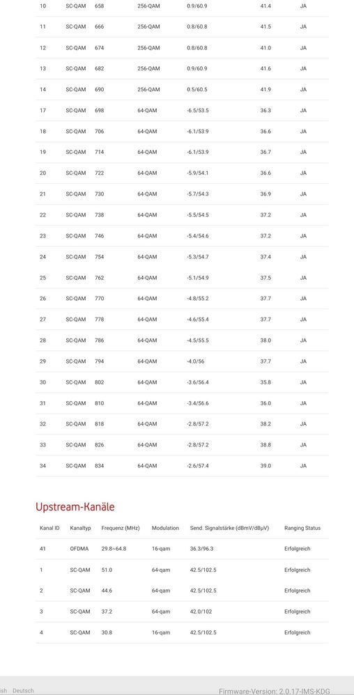

VS wieder angeschlossen und per Telefonat gab es dann ein Firmware update auf 3.0.34-IMS-KDG vorher 2.0.17.

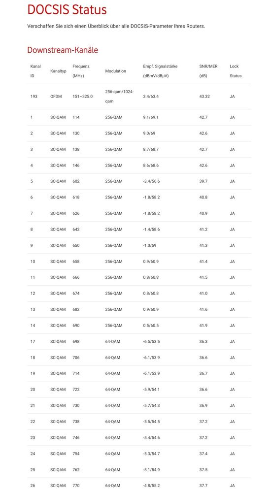

Nach dem update hat er sein Messgerät per lan an die VS verbunden und konnte feststellen, das die VS auf den Upload Kanälen die Verbindung kurzzeitig verliert, bzw. die Modulation dropt 64-16-64-00-16-64...
und somit das Modem neu startet da keine richtige Verbindung besteht ( Rückwegproblem ) muss außerhalb des Hauses sein ,mehr konnte er nicht machen, weil die VS auch nach 30min nicht mehr neu gestartet ist oder sonstiges. Beim Telefonat des Technikers um die Signale abzugleichen hat die Dame im Support nichts sehen können auch nicht die Probleme mit den Upload Kanälen. Am Gerät liege es wohl nicht da die Fritz!Box sowie die VS die gleichen Neustarts macht. Somit ist der Techniker weiter zum nächsten.

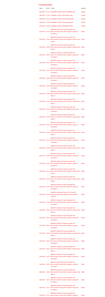

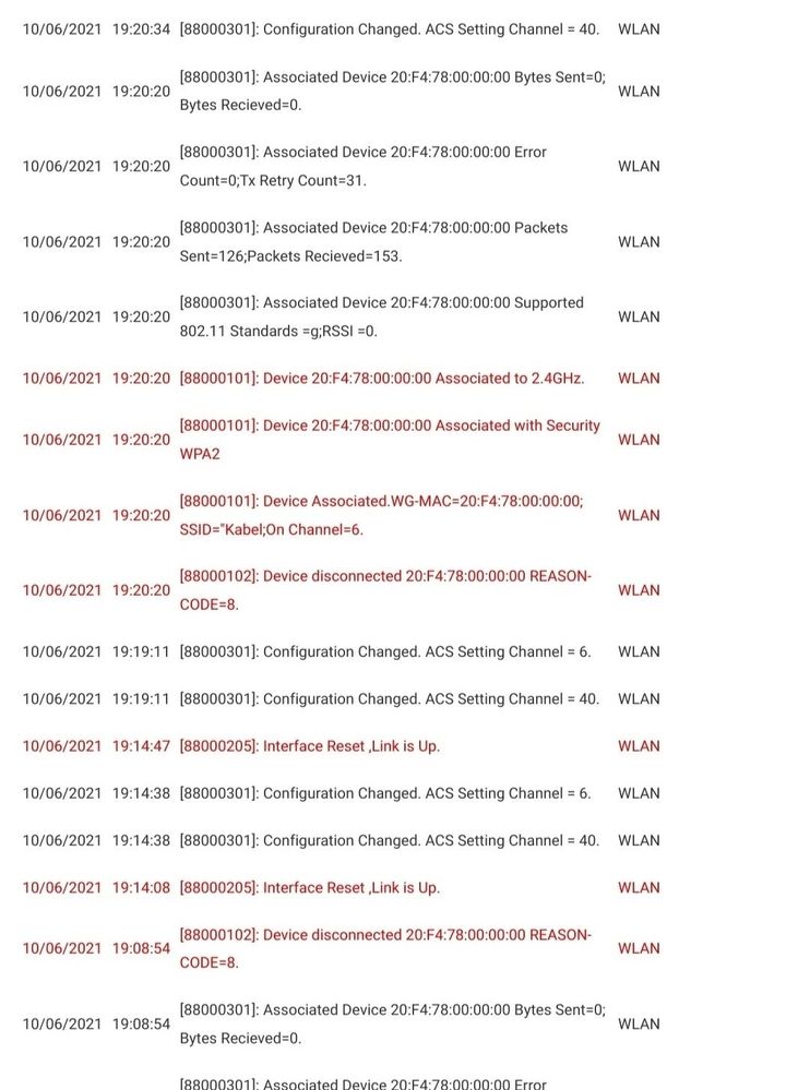

Anbei ein paar Bilder von der aktuellen VS , Ereignisprotokoll ist immer voll Techniker wusste auch nichts ...
Speedtest Wlan , Laptop war 1,5M von der VS entfernt auf 5ghz ist nur ein 1 teilnehmer auf kanal 36 ich bin auf kanal 40 allein.

"die Logs sind immer nich voll mit utopia und firewall Meldungen,
Router startet neu beim verbinden von Geräten Lan/Wlan oder beim aufrufen vom webinterface, sowie völlig random.... "
das sind doch eher Probleme vom Modem selbst. Ich bezweifele das der Techniker dazu am Gerät was verändern kann. Was er machen kann, ist ein anderes Modell hinstellen und testen. Ist es Ok, wenn der Fachbereich vorher mal eine andere Firmware für das Modem testet?
Zum Problem mit den Abbrüchen habe ich einen Auftrag für die Kollegen aus der Technik eingestellt. Diese prüfen die Fehlerrate auf den OFDMA-Frequenzen, die mögliche Ursache für die Abbrüche, und beheben das Problem. Techniker vor Ort, müssen die Kollegen dann entscheiden.

Die Abbrüche werden durch einen Rückwegstörer verursacht, da bringt ein Techniker vor Ort nichts. Die Kollegen sind bereits an der Eingrenzung des Störsignals dran.

da war der Rückwegstörer noch aktiv. Wie schaut es aktuell aus?

rückwegseitig ist keine Einschränkung ersichtlich. Wir können hier nur nochmal einen Techniker zur Prüfung vor Ort beauftragen, einverstanden?
