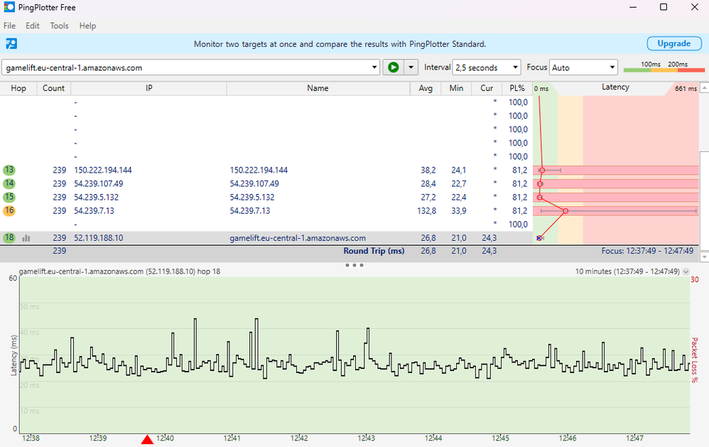

Folgend ein PingPotter Test der gemacht wurde, als die Probleme heute besonders stark waren. Angepingt wurde hier der Server des Spiels in Frankfurt. Man beachte die extremen Pink Spikes sowie den Paketverlust.

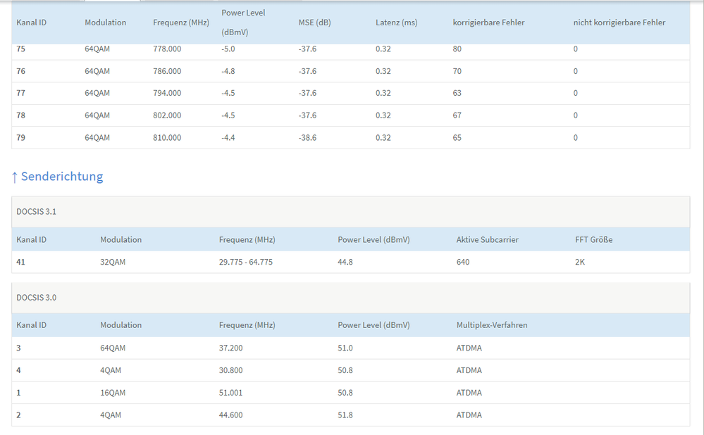

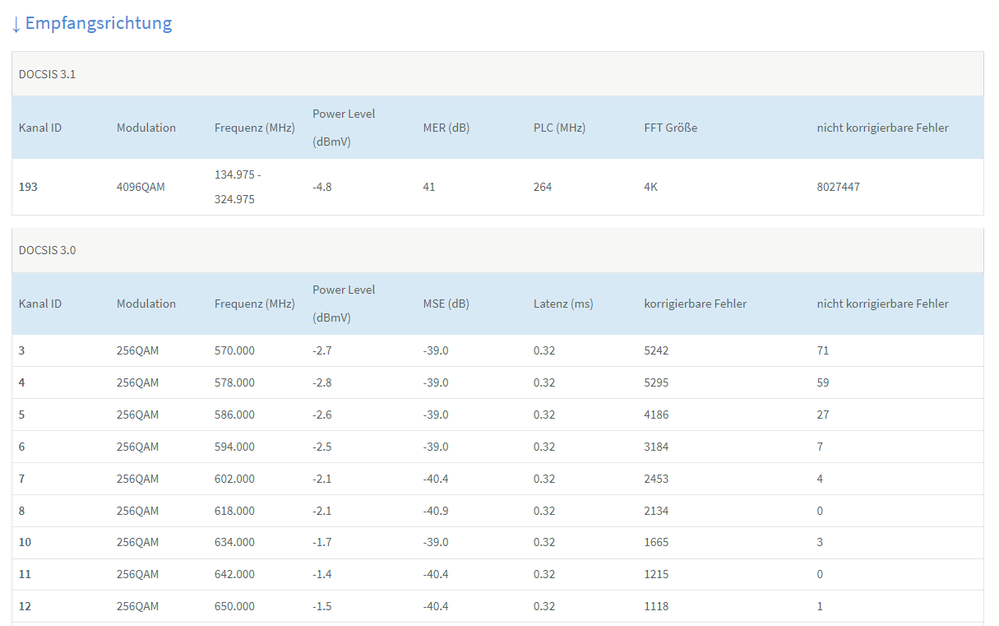

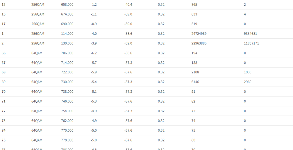

Dann noch die Kanäle der Fritz!Box:

Bei dir liegt ein Rückwegstörer vor.

Weil deine US-Kanäle nicht alle auf 64QAM laufen. Melde das mal der Hotline.

Eine Frage noch: Ich habe die Kanäle gerade nochmal überprüft und nun laufen alle auf 64QAM oder höher.

Also ich weiß nicht in wie weit das relevant ist, aber heute habe ich nochmal einen PingPlotter laufen lassen (nachdem ich wieder massiven Paketverlust im Online Spiel hatte) und dort wird auch bei den Final Hops ein Packet Loss von über 80 angezeigt.
Parallel dazu habe ich mir die Kanäle in der Fritz Box angeschaut aber dort ist derzeit kein Wert unter 64QAM.
