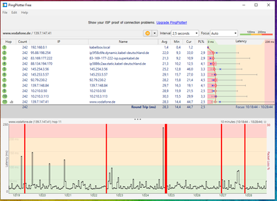

Der Techniker war letztendlich nicht im Haus. Ich habe gesehen dass er außen am Kasten an der Straße gearbeitet hat. Als er weg war habe ich direkt eine pingblotter Messung laufen lassen.
Ich versuche das Ergebnis als Anhang hochzuladen.
Laut pingblotter besteht das Problem weiterhin und mir fehlt langsam wirklich das Verständnis.
Wenn ich es richtig sehe, ist das Störungsticket noch nicht abgeschlossen. Ich hatte gehofft, dass also die Arbeiten noch nicht abgeschlossen waren. Ich kann später gerne noch eine neue Messung machen.

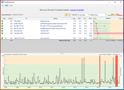

So heute ist das Ticket auch offiziell abgeschlossen:
Sieht allerdings nicht besser aus. Somit auch der dritte Technikereinsatz nicht von Erfolg gekrönt. Der Techniker hat ja definitiv bisher Dinge verbessert. Durch Austauschen und einstellen des Verstärkers im Haus sind die Werte optimal. Der Kasten an der Straße hatte scheinbar auch Probleme und diese wurden im besten Fall gestern behoben. Das Problem mit dem Paketverlust besteht allerdings weiterhin. Wäre toll, wenn sich der Techniker nochmal den Kasten angucken kann. Dann muss ich wenigstens nicht wieder zu Hause bleiben und im Haus kann er offensichtlich sowieso nichts machen.
