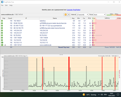

Ich mache liebend gerne gleich zu Hause Mal wieder eine pingblotter Messung um zu zeigen wie in Ordnung jetzt die Leitung ist 😊
am 03.03.2022 20:53
Da hätten wir dann die aktuelle Pingblotter Messung nach dem erfolgreichen Abschluss des Technikers. Die Leitung ist also weiterhin alles andere als in Ordnung. Was ist also der nächste Schritt? Soll schon wieder ein Techniker kommen der nichts ausrichten kann? Wäre schön, wenn im Vorfeld einfach mal Spezialisten das Problem eingrenzen können und einem fähigen Techniker die notwendigen Informationen geben können. Der Techniker, der vorher dreimal da war hat, hat wenigstens einen seriösen Eindruck vermittelt und war an einer Lösung interessiert. Er hat ja auch darauf hin gearbeitet. Hat den Verstärker im Haus ausgewechselt und richtig eingestellt, hat ein Problem am Verteilerkasten an der Straße vermutet und wollte es beheben. Doch der letzte Techniker hat im Prinzip nichts gemacht und seine Lösung habe ich ja bereits geschrieben. Mir könne keiner helfen, ich soll auf langsamere Spiele umsteigen 🙂

Techniker war da. Kam diesmal sogar ohne Testgerät und nur mit Handy. Wollte die Probleme "sehen". Ich Computer an gemacht und Pingplotter laufen lassen. Wie zu erwarten zeigt es Paketverlust an. Bisschen geplaudert. Er sagt, er wäre nur für Probleme im Haus zuständig und nichts richtung Verteilerkasten an der Straße. Er hat jetzt den Router durch einen anderen ersetzt ohne große Hoffnung und ich solle mich wieder melden wenn es nichts gebracht hat.
Also melde ich mich. Es hat nichts gebracht.
Bitte schickt endlich einen Techniker der für dieses Problem zuständig ist. Im Haus ist ja offensichtlich nichts zu reparieren. Es scheint ja wirklich ein Problem vom Haus zum Verteilerkasten oder im Verteilerkasten selbst zu sein.
