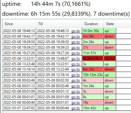

Exemplarisch die heutigen Ausfälle:

März 2022 täglich. Mehrfache Ausfälle der Internet & Telefonleitung teilweise, nur 4 Sekunden, teilweise Stunden. Probleme traten zunächst, nachdem das Ticket am 31.03.2022 geschlossen wurde, nicht mehr auf.
Im April war bis auf zwei/drei Mal Ruhe, seit gut zwei Wochen geht es wieder los & ist schlimmer geworden. Seitdem fällt sogar das Kabel TV aus.
