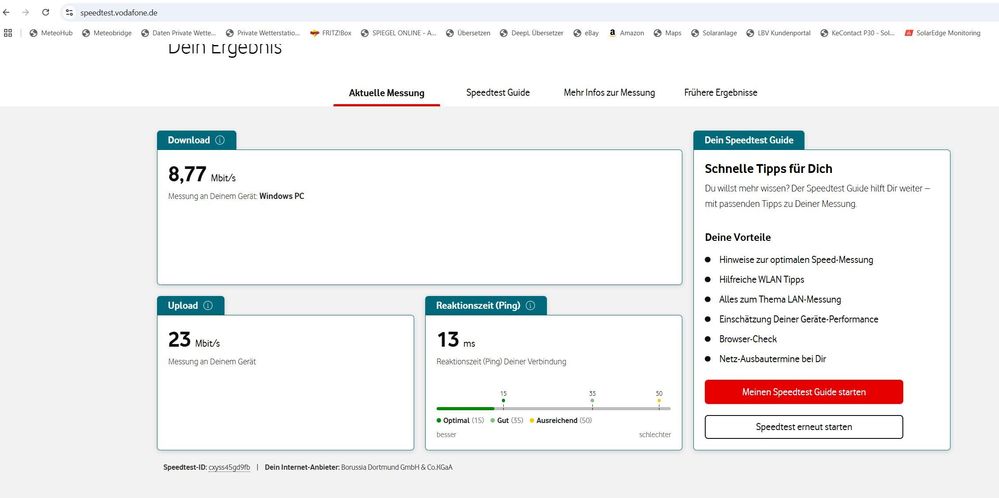

Den lustigerweise ist mein Anschluss bei der "Borussia Dortmund GmbH & Co KGaA - BVB-NET" verortet, jeglicher Neustart der Box bringt nichts, auch zurücksetzen brachte nichts. Ich lande immer im BVB Netz. Vielleicht sollte ich mal den Verein kontaktieren.
Der AVM Support konnte das anhand der IP Adresse erkennen, auch steht diese Angabe sowohl in MyFritz.net als Kabelanbieter und auch beim Speedtest von Vodafone selbst steht es unten unter den Ergebnissen (siehe Bild).
Nach wie vor sieht Vodafone auch meine Box nur als offline (obwohl der Diagnose Haken gesetzt ist) noch funktionieren die SIP Telefone noch passt die Geschwindigkeit. Bei 550MB laut Vertrag (früher kamen so 450-500 auch an) hab ich aktuell zwischen 8 und 80 Mbit.
