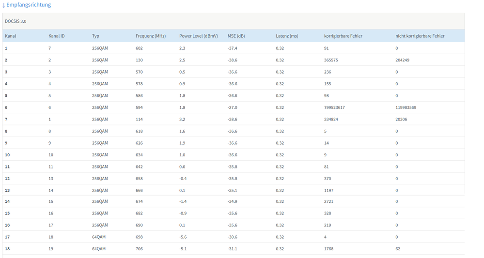

Seit dem Spätsommer habe ich bei meinem Kabelanschluss erhebliche Störungen. Diese Störungen kündigen sich durch zunehmende IP-Adressänderungen an bis zu dem Zeitpunkt an dem nichts mehr geht.
Ich habe zwei identische Fritzboxen 6490 mit der Firmware 7.29. Beide 6490 habe eine identische Konfiguration und Telefoneinstellungen. Es sind keine Providerboxen sondern Geräte aus dem freien Handel.
Im Sommer habe ich noch versucht mit der Hotline eine Lösung zu finden und musste den Hitron CVE-30360 anklemmen und es wurde ein Ticket eröffnet. Nach Abschluss der Kommunikation wurde etwas eingestellt und dann wurde das Ticket geschlossen.
Ich habe dann wieder eine 6490 angeschlossen und Ende Oktober die gleiche Situation. Ich habe ein Werksreset gemacht und danach die vorherige Konfigurationsdatei (Sicherung) wiederhergestellt. Das lieg nun ca. 3 Wochen und heute ging wieder nichts mehr, ergo wieder Werksreset und Wiederherstellung der Sicherung. Danach geht wieder alles normal.
Ich kann das alles durch die gesendeten Push-Nachrichten der 6490 dokumentieren. Die Jahre zuvor sind auch über die Push Nachrichten verfügbar, fehlerfrei. Es kann meiner Meinung nach auch nicht sein, dass die beiden 6490 defekt sind, eine Box (Herstelldatum) aus Ende 2016 und die andere Mitte 2019. Es ist völig egal welches Gerät ich verwende, die Entwicklung ist die gleiche und nach ein paar Wochen endet das mit einem Totalausfall, nur zu beheben mit einem Werksreset und Wiederherstellung der Sicherungsdatei.
Mein Anschluss ist 100 MBit/s, mehr brauche ich nicht, verfügbar wäre 1 GBit/s. Ich habe noch einen Anschluss mit zwei Telefonleitungen, kann also gleichzeitig angerufen werden und nach draußen anrufen.
An was kann das Problem liegen? Es wurde im Haus nichts verändert, ich bin Eigentümer der Immobilie und es gibt keine Mietder oder sonstigen Einflüsse.

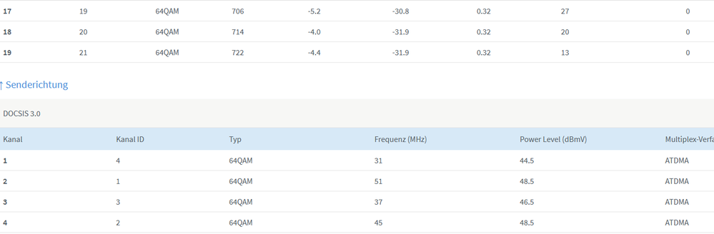

wenn das VF Modem bei der Störungsmeldung bis zur Behebung nicht dran hängt wird der Auftrag automatisch geschlossen, poste mal die Singalpegel aus der Fritte als Screen

QAM 256 MSE sollte bei 40 db sein nicht bei 27 ,bei QAM 64 ,36db
klemm das Hitron dran und poste die Pegel
da muss ein Techniker kommen der den Anschluß neu einpegelt, bzw den Fehler sucht!

Der Hitron geht doch online, dann gehste ins Menue um machst nen Screen der Pegel, danach kannste ja erst mal wieder die Fritte anklemmen.
Ist freilich sehr umständlich, aber ohne diese Pegel kann man nicht weiter den Fehler verfolgen.
das einzige was du machen kannst, den Hitron anklemmen, ohne Strom die Hotline anrunfen und sagen der Hitron ist tot, dann bekommste kostenlos Ersatzmodem von VF , und dann vom "neunen VF " die Pegel posten!

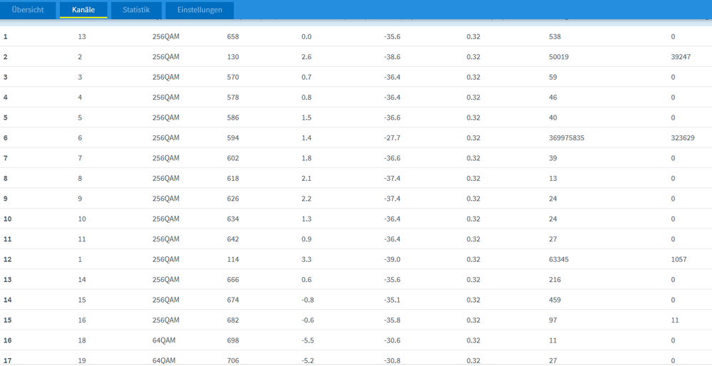

Aktualisierte Kanalinfos, immer noch mit der 6490. Gegenüber Freitag 18.11.2022 anscheinend besser.

die Pegel sind total daneben, da muss ein Techniker kommen der den Anschluß neu einpegelt, bzw den Fehler im Hausnetz sucht! Und ohne das der Hitron dran hängt wird dir nicht geholfen.
