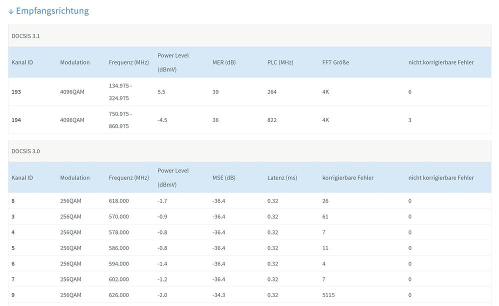

Seit nun über 5 Monaten funktioniert unser, zuvor jahrelang brauchbarer, 1000/50 Kabelanschluss kaum noch.
Es begann mit abendlichen Ausfällen, die meist bis zu 2 Stunden andauerten.
Ticket wurde erstellt, Vodafone vertröstete und verwies auf notwendige Netzerweiterungen, die "einige Monate" dauern sollten.

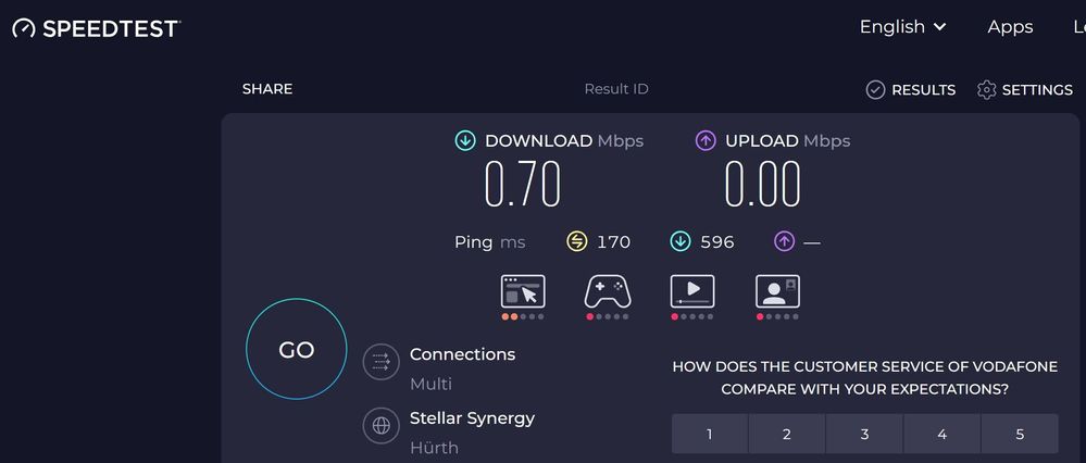

Die Problematik hat sich mittlerweile so sehr verschlimmert, dass der Anschluss nun quasi unbenutzbar ist.
Den ganzen Tag lang kommt es zu längeren Totalausfällen, teils alle 20 Minuten.
Auf den Kanälen sammeln sich teils 200.000 Fehler in einigen Stunden.

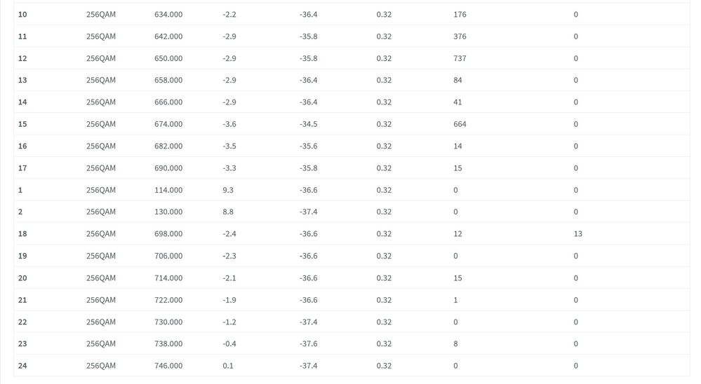

Du musst schon alle Signalpegel posten.
Gruß Kurt
Verzeihung,
habe es aktualisiert.
Hoffe das ist das richtige.
Kurtler
Wie ich mir es schon dachte, bei dir liegt ein Rückwegstörer vor. Bis so ein Störer gefunden wird, kann Wochen, teilweise Monate dauern.
Gruß Kurt
Also eine externe Störung, die das Kabelnetz gewollt oder ungewollt stört?
Deine Antwort hat mir schon jetzt mehr Verständnis für die Problematik gegeben, als jeder vorherige Kontakt zum Support.
Danke
Gruß Markus

Rückwegstörer heisst, irgendwo im Netz, speist ein Gerät ein Störsignal in das HF Netz ein, und dadurch werden alle anderen User diese Störung merken!

Klingt plausibel und passt, wenn ich das richtig verstehe, auch perfekt zu diesem Screenshot.
