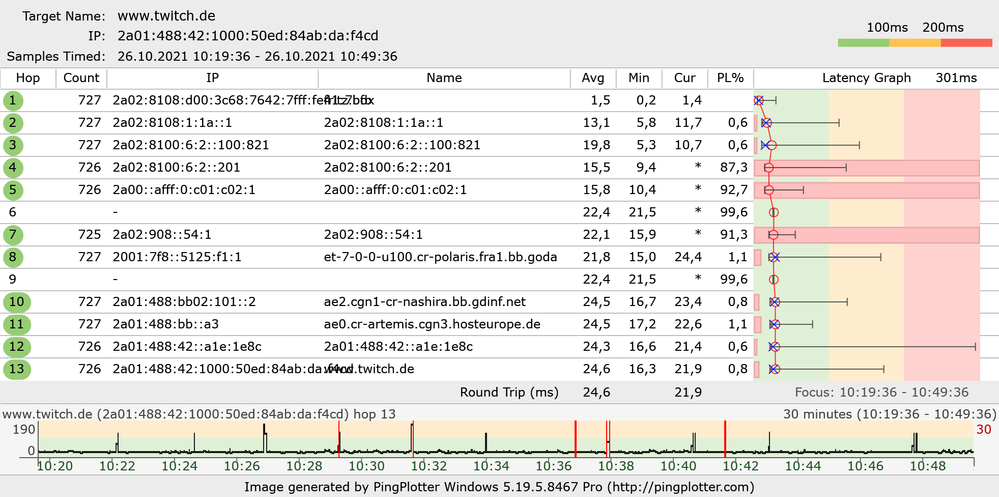

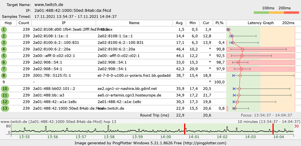

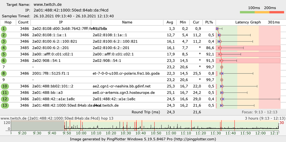

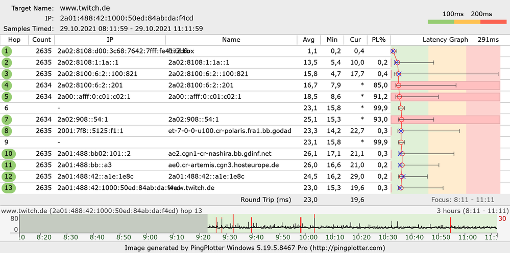

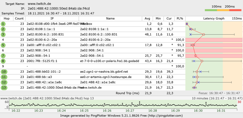

So der Techniker war letzt Woche da. Was soll ich sagen es gab ein neues Modem. Einen tag war super und seit 2 tagen Probleme. Die selben wie vorhher! Ich hab es satt., Wenn es bei mir ein Problem gäbe wäre es kontstand und nicht schwankend wie Ping Plotter und der Twitch inspector zeigen. Ich will endlich ausserordentlich künden die Situation ist unerträglich so !!!! twitch inspector 02.PNGtwitch inspector 04.PNGtwitch inspector01.PNGwww.twitch.de18.pngwww.twitch.de19.pngwww.twitch.de20.pngwww.twitch.de22.png

Hallo Tunneltopi,
bei den Messungen fehlt das Intervall, so können wir das nicht weitergeben. Führe die Messung bitte über LAN durch.
