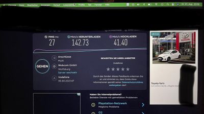

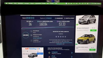

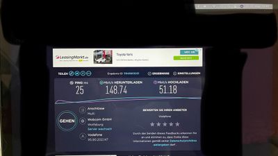

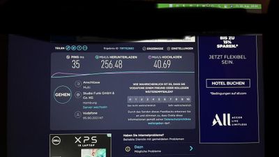

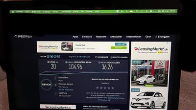

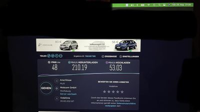

ich Streame bei Twitch und seit 3-4 wochen habe ich nur noch Probleme. Ständige Abbrüche Up und Downloads teilweise mächtig im Keller. Ich bin mit den Streaming Pc´s via Lan Cat6 mit der Fritzbox 6591 ( neuster Verionsstand) verbunden. Ich habe aus verzweiflung die Box auch mal auf Werk zurück gesetzt aber das hat nur einen Tag etwas gebracht. Die Abbrüche finden jeden Tag egal welche Zeit statt. Ich habe die Kabel getauscht Störquellen ausgelagert usw. nichts bringt etwas. Meine Ständigen Anrufe und der Bitte um Hilfe lief meist über ein Störungstiket und am Ende kommt nichts bei raus, lediglich die Aussage es sei alles in Ordnung. Jedoch bin ich mir sicher das 2 Pc´2 die über lan und 2 Nootebooks die über Wlan laufen nicht unbedingt die unwarheit aufzeigen bei einem Speedtest und im Stream. Es lief bis vor 4 Wochen alles ganz normal ohne jegliche Probleme:-( Die Updates Win 10 seitig habe ich zurück gesetzt genau wie die Netzwerkeinstellungen um zu sehen ob das was bringt, leider ohne Erfolg. Was verwunderlich ist das ich teilweise einen super Upload habe aber trotzdem Abbrüche habe bzw harte Frame Drops und da spielt es keine Rolle was ich im OBS einstelle:-(
Evtl. kann hier jemand helfen oder hat noch eine Idee.

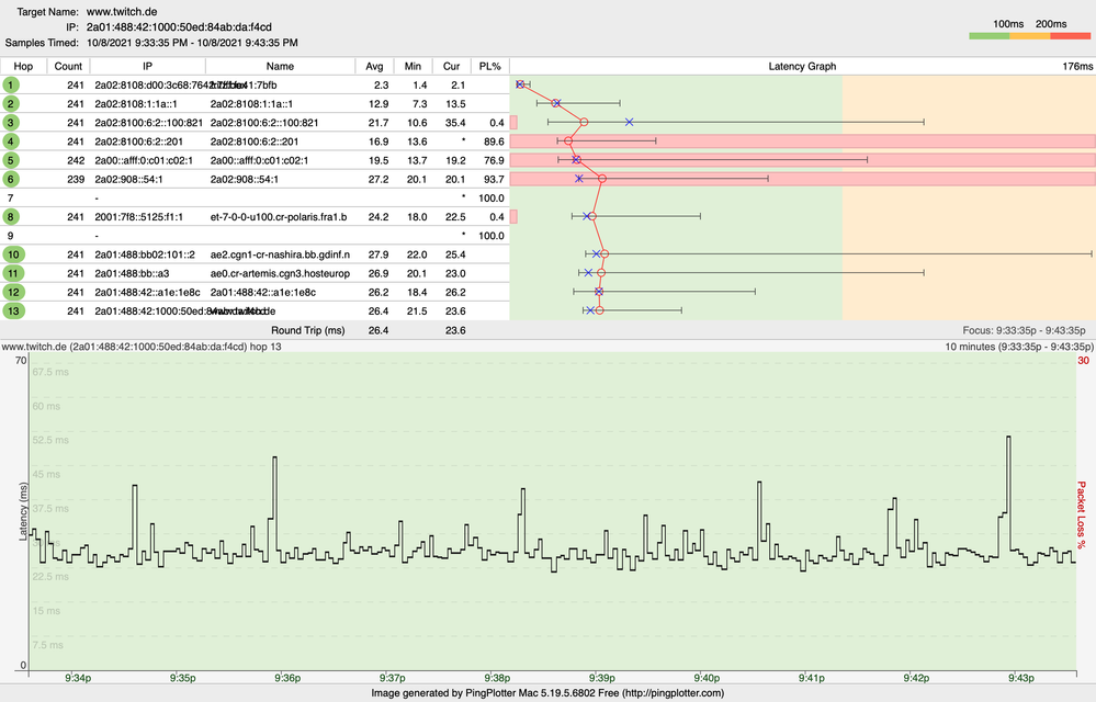

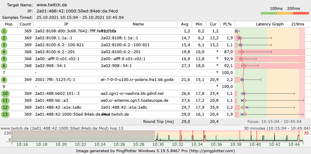

Ich habe leider nicht wirklich Ahung von diesem Ping Plotter ich habe das jetzt nur mal so laufen lassen xD ich war nicht am Streamen leidiglich habe ich die Adresse eingegeben und das unten kam dabei raus.
Lieben Gruss

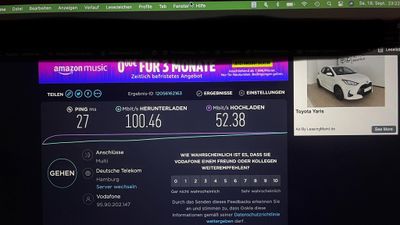

PN. ist raus. Anbei jetzt gerade aus dem Stream die Aktuellen problme ständige Abbrüche ich habs einfach nur noch satt. Es ändert sich einfach nichts egal wo und wie oft ich wo anrufe.
am 25.10.2021 10:47
Wenn ich jetzt noch länger laufen lasse würde wäres es noch mehr Abbrüche, in 12Min 7 Komplette Verbindungsabbrüche ist Ultra hart und diese geht sei ewigen Wochen so.......
