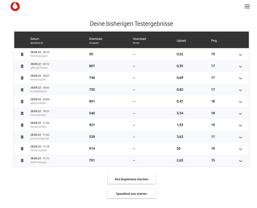

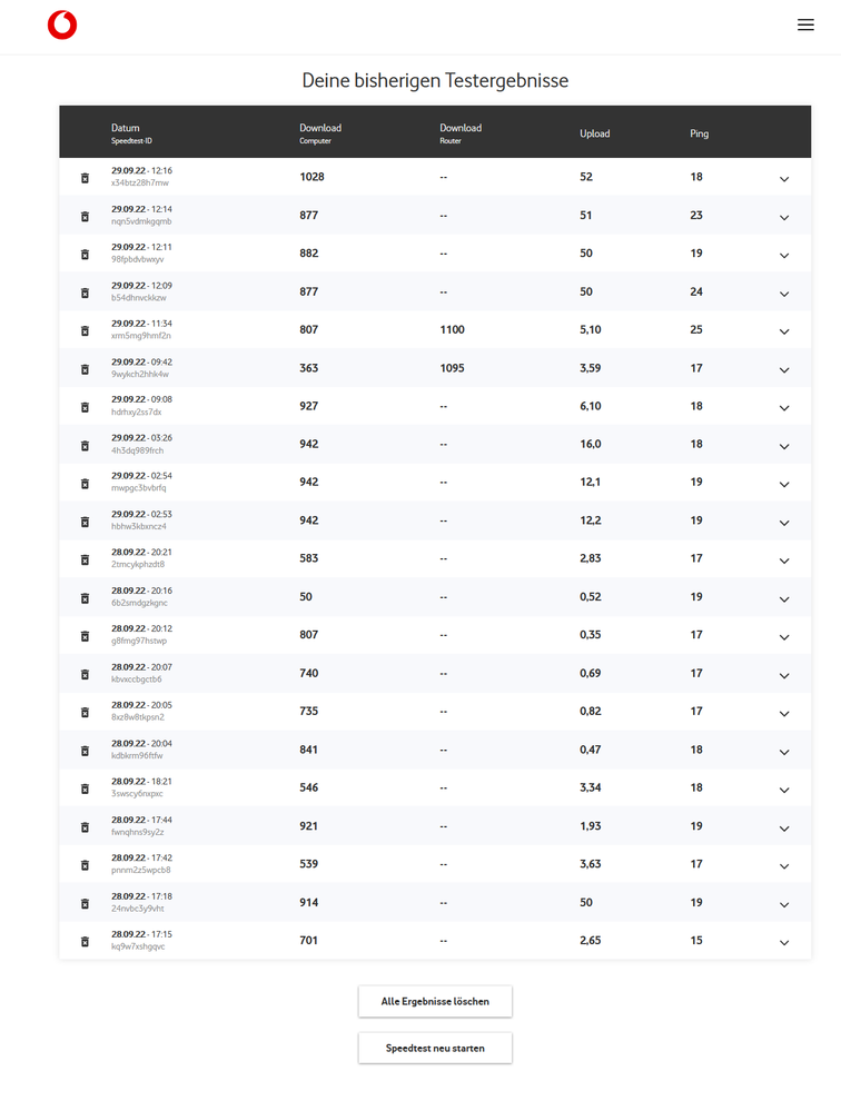

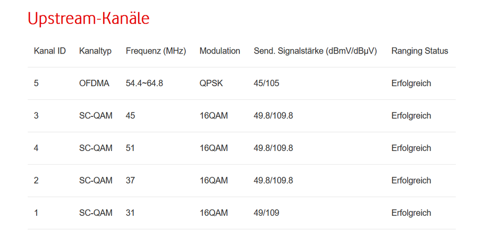

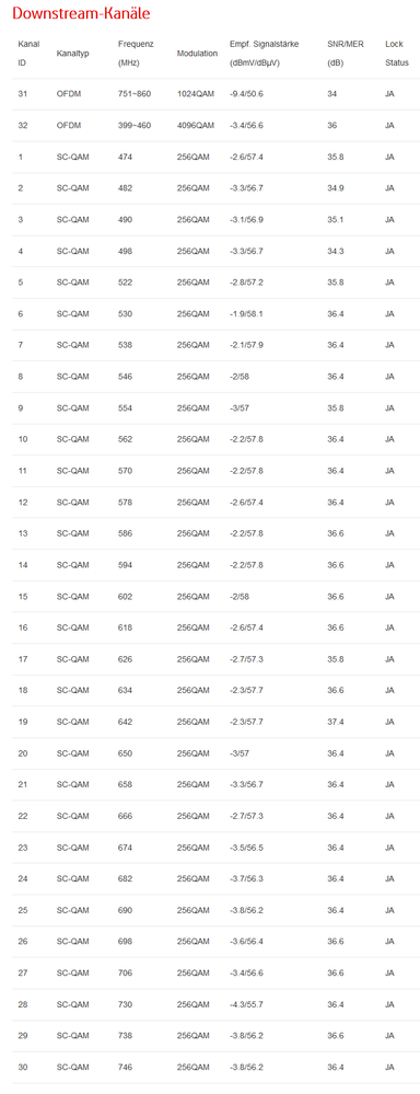

Upload total im Keller, teilweise rennt der Download kurz, bricht aber dann wieder ein unter 1 Mbit/s. Ich brauche aber konstant und zuverlässig min 200 Mbit/s im Downstream und min 25 Mbit/s im Upstream. Dadurch, dass der Upload lahmt, und zwar ganz erheblich, ist die Internetverbindung praktisch unbrauchbar. Siehe Bilder. Bitte um Lösungen. Weder Tobi noch Hotline waren von Erfolg gekrönt. Hier muss jemand mit Know-How ran. Anhand der angehängten Speedtest-Referenzen können Sie ja meinen Anschluss identifizieren.
Gebuchter Tarif: Gigabit , 1000 MBIT Down und 50 MBIT UP
Telefon und TV laufen auch nicht vernünftig.
PLZ Bereich 47051 Duisburg
Danke vorab.

Jetzt läuft es gerade mal wieder. Ich denke es wird an der CMTS rumgefummelt...

Bei dir liegt ein Rückwegstörer vor. Der muss erst gefunden und beseitigt werden.
Ich würde das der Störhotline melden.
Gruß Kurt
