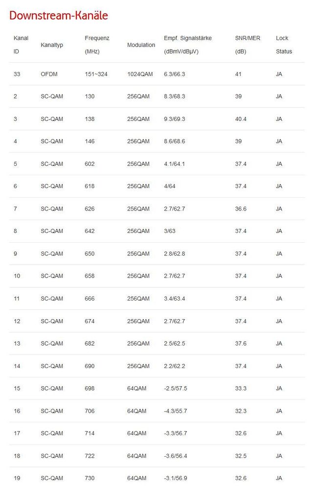

Nachdem mir am Telefon leider nicht geholfen werden konnte, hoffe ich dass Ihr vielleicht mehr erreichen könnt. Seit 2 Wochen habe ich, mal mehr mal weniger, häufige, sehr kurze Verbindungsabbrüche welche sich vorallem beim Online Gaming und bei der Remote-Arbeit über TeamViewer bemerkbar machen. Diese Abbrüche dauern jeweils nur 1-2 Sekunden, treten aber phasenweise bis zu 10 mal pro Minute auf. Im einfachen Pingtest auf google.de in CMD äußert sich das mit einer "Zeitüberschreitung der Anforderung." alle 5-10 Pings. Jedoch gibt es auch Phasen, in denen das Problem gar nicht auftritt. Seit 2 Wochen jedoch die meiste Zeit des Tages und der Nacht und manchmal Stunden lang sehr extrem. Bitte helft mir, ich arbeite noch immer im Homeoffice und bin auf eine stabile Internetleitung angewiesen. Das kleinere, aber trotzdem für mich wichtige, Übel ist das stark beeinträchtigte Online-Gaming. Werksreset vom Router, Überprüfung des Kabels etc. habe ich auch alles schon mehrfach hinter mir.downstream1.JPG

  • Lade dazu noch einen Screenshot von den Signalwerten hoch. Diese findest Du in der Benutzeroberfläche Deines Kabelrouters über 192.168.0.1 bzw. über 192.168.178.1 bei der Fritzbox. Siehe oben.

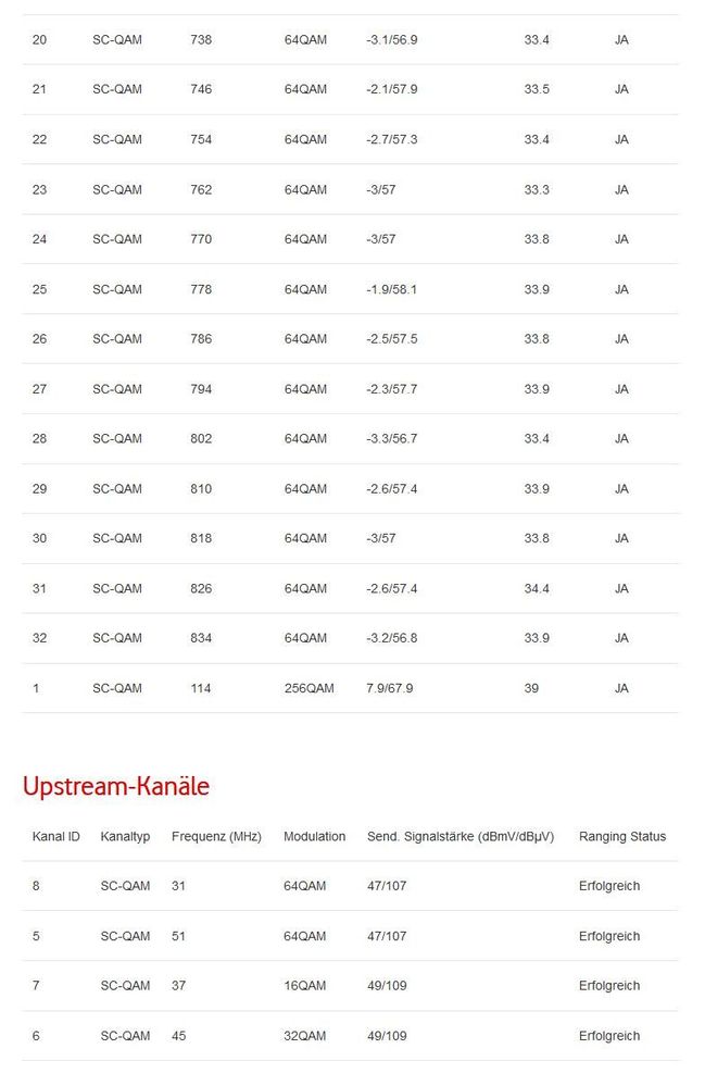

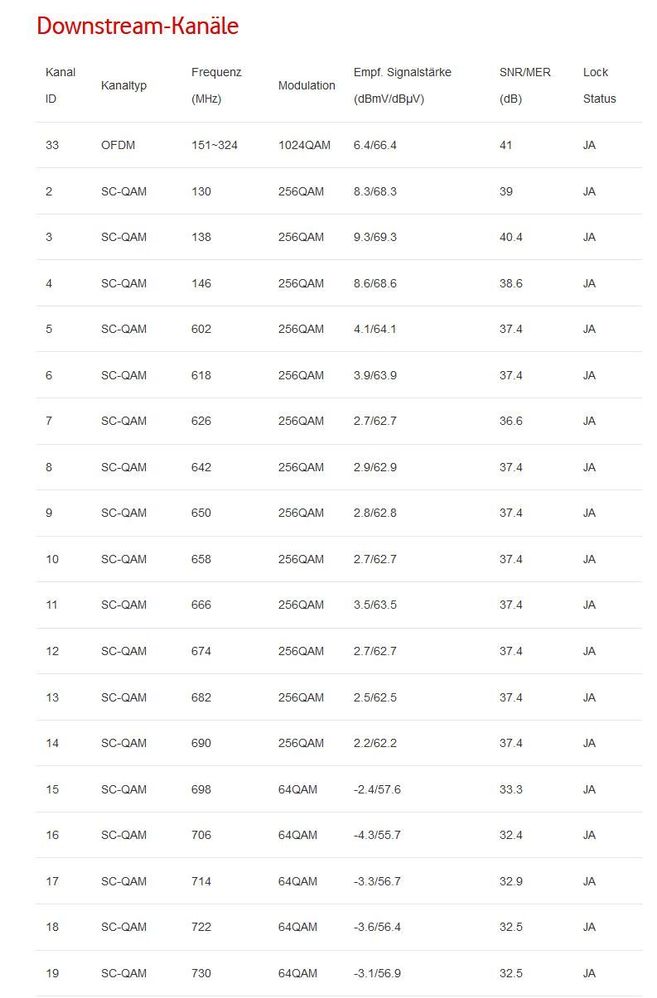

Jetzt gerade ist es wieder besonders Extrem mit Abbrüchen alle paar Sekunden. Hier aktuelle Werte (die mir zwar nichts sagen aber euch hoffentlich weiterhelfen):
Ich möchte auch nochmal klarstellen, dass das Problem auf allen meinen Endgeräten (inklusive 2 PCs und einem Laptop) besteht und somit ein Problem an meinem PC denke ich auszuschließen ist. Wenn ich einen Pingtest direkt über die Diagnosefunktion des Routers durchführe gehen in den akuten Phasen auch bis zu 3 von 10 Paketen verloren.
Al0r22
Da ich die Beiträge nicht editieren kann muss ich wieder eine neue Antwort schreiben. Gerade ist es wieder besonders extrem mit Komplettaussetzern alle paar Sekunden. Werte:
