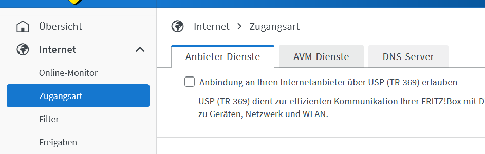

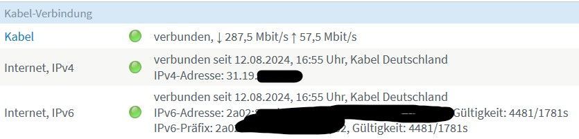

Nein ich habe echtes IPv4, somit kein DS-lite
Die Tabs IPv6 etc. sind bei mit garnicht vorhanden.

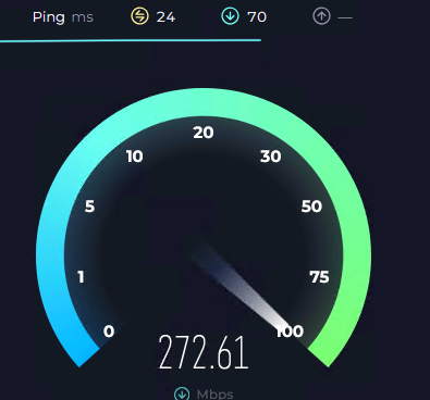

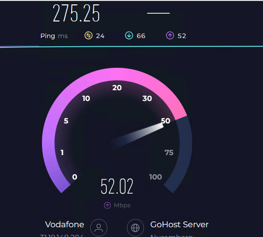

Ich kann mitlerweile die Uhr stellen: ab 12:30 bis 21:00 Uhr habe ich diese Aussetzer. Jeden Tag! Es ist doch wohl unwahscheinlich, dass das Nutzungsverhalten Monatg bis Sonntag in unserem Segment immer gleich ist??? Außerdem sind Up- wie Download Perfomance immer stabil. Hier sollte ich doch zumindest grundsätlich hin und wieder schlechte Werte haben, wenn so viele User am  Segment hängen. Aber nein, es gibt keine Bandbreitenschwankungen! Es sind einfach nur Verbindungsprobleme - Es geht NICHTS durch, pakete gehen verloren. Ich habe eben die folgende Screenshots gemacht. Volle leistung, immer, bis dann auf einmal nichts mehr geht. Da gibst es doch ein anderes Problem? Kann es sein, dass hier ein Störer im Netz ist???
