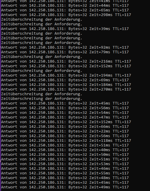

Seit min. 8 Wochen gibt es täglich (Mo-So) zwischen ca. 14 Uhr und 21 Uhr Verbindungsproblme mit dem Kabel Internet Anschluss. Außerhalb dieser Zeiten läuft der Anschluss perfekt . Wir haben eine FB 6490. Hier im Bild kann man das Problem sehen, dass der Support offensichtlich nicht versteht!!!

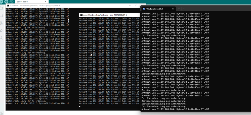

Ein Ping auf Google.de zeigt hohe Timeouts und massive Aussetzer. Ein zeitgleicher Ping auf die lokale IP der Fritbox läuft ohne Probleme. Ein Ping (von einem anderen PC von außerhalb) auf die IP meines Internetanschluss zeigt ebenfall Aussetzer.Netzwerk Pings
Einfaches Surfen, VPN, Videostream, nichts davon geht richtig. Zum Teil ist es so schlimm, dass sogar die Verbindung zwischen Modem und Kopfstelle unterbrochen ist.

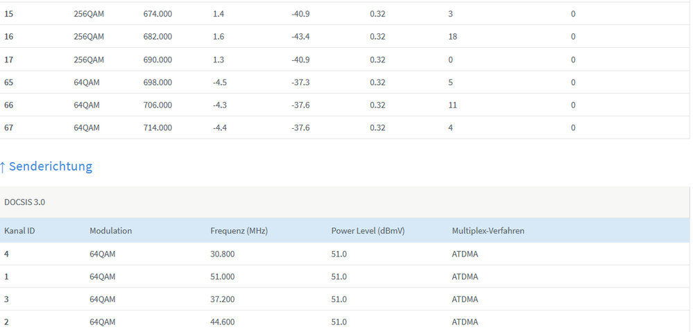

poste mal die Signalpegel deiner Fritzbox
zu finden unter: Internet >> Kabel-Informationen > Kanäle
13.08.2024 09:26 - bearbeitet 13.08.2024 09:27
Hier (akutell keine Probleme). Fängt am frühen Nachmittag wiieder an.
