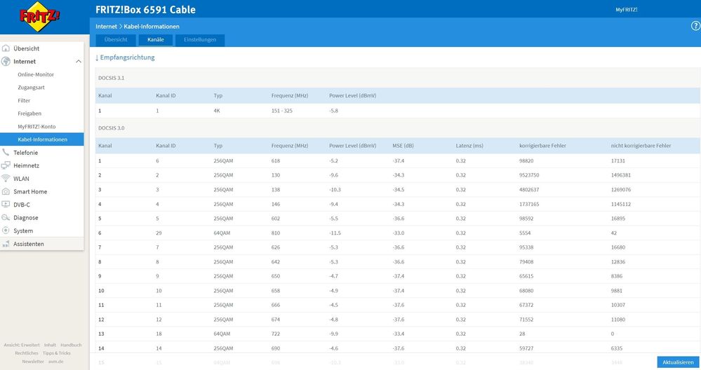

Seit 2+ Jahren habe ich ständig (mindestens monatlich, meist wöchentlich) diese Rückwegstörer.
Ich Zocke überwiegend Online und Server, reagieren allergisch auf Verbindungsabbrüche und instabile Verbindungen.
Dazu hab ich neuerdings außergewöhnlich hohe -nicht korrigierbare Fehler- laut FRITZ!Box.

Kanäle_Seite_1Kanäle_Seite_1Kanäle_Seite_Seite 2Kanäle_Seite_Seite 2Kanäle_Seite_Seite 3Kanäle_Seite_Seite 3

Der Hausverstärker ist für den Rückkanal falsch eingestellt...

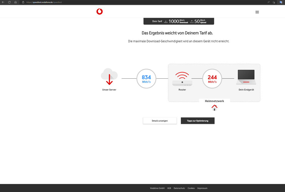

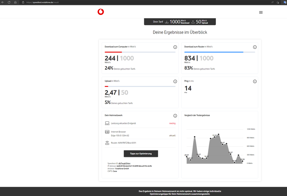

Hab hier auch noch 2 Speedtests gemacht, das Ding kann man auch nicht ernst nehmen 😕 hab vor dem zweiten Test extra das CAT 5e abgesteckt und ein CAT 6 angeschlossen. Download ca. 100 Mbit mehr, dafür ist der Upload fast bei 0 angekommen. Der Test schiebt die Schuld aber, wie immer, auf mich 🤨
FRITZ!Box 6591 Cable Speedtest 1.pngFRITZ!Box 6591 Cable Speedtest 2.pngFRITZ!Box 6591 Cable Speedtest 3.png
