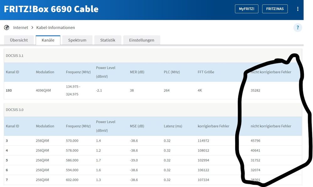

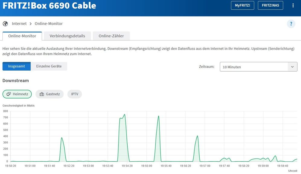

habe seit 16 Jahren Vodafone. Die letzten Jahre Kabel 100. Ab September umstieg auf Kabel 500 und dazu die 6690Cable.
Seitdem nur Probleme. entweder Telefonnummern nicht registriert. Nach Strom aus an FB geht's dann wieder für 2 bis 3 Tage, dann wieder kein Telefon. Was noch schlimmer ist, sind die Internet Unterbrechungen beim Gamen oder Streamen. Kabel soweit alles getestet und Fb 2 mal auf Werkseinstellungen gesetzt. Geht dann 1 bis 2 Tage gut und dann geht es wieder los.
Support will jemand vorbei schicken, soll dann aber Kohle kosten.
Meine Hoffnung, dass hier jemand ein gleiches Problem hatte und die Lösung dafür hat.

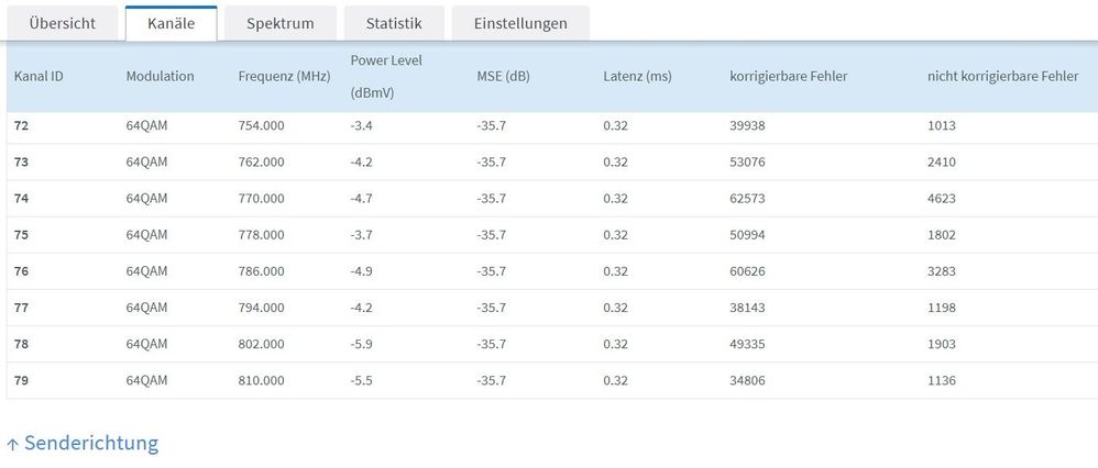

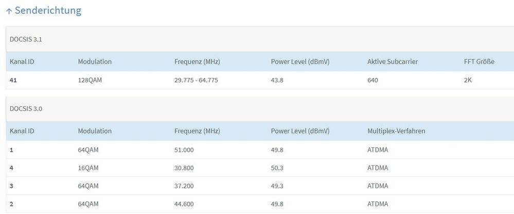

alle Kanäle posten
am 05.11.2025 20:37
@Menne99 schrieb:alle Kanäle posten
Hoffe ist das richtige...
am 06.11.2025 08:43
die Sendepegel fehlen auch noch!

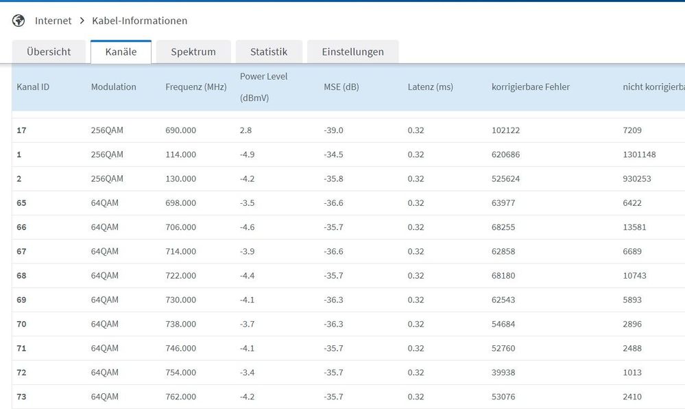

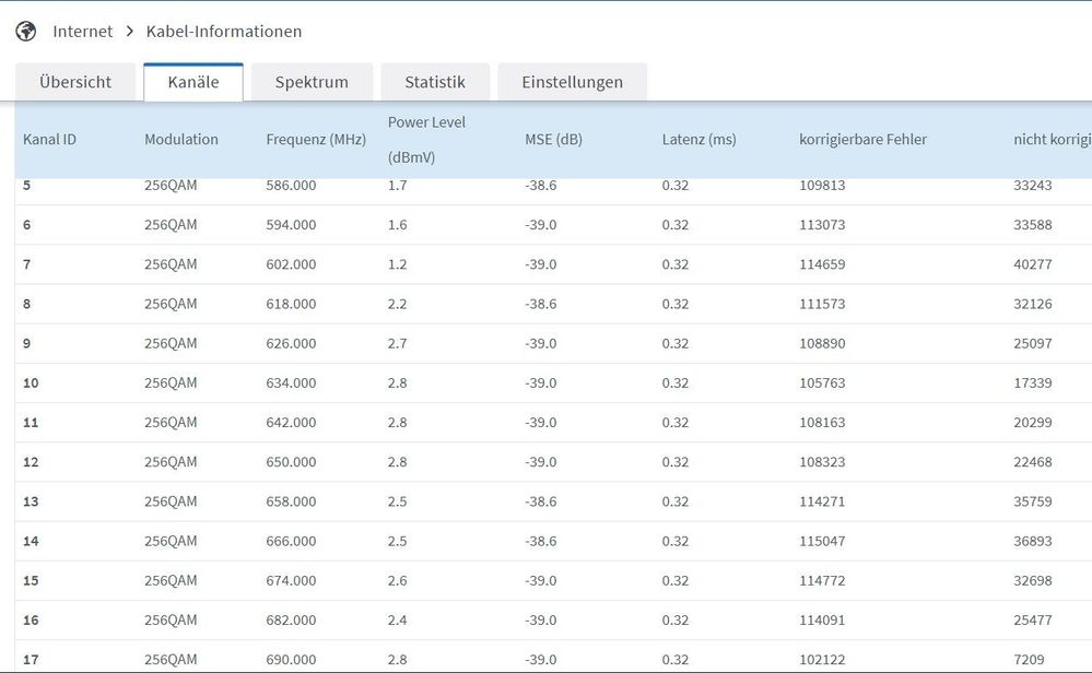

am 07.11.2025 18:15
am 07.11.2025 18:21
Die Signalpegel sind so weit in Ordnung.
@Menne99 Ein Kanal auf 16QAM macht noch keine Rückwegstörung.
Gruß Kurt

was heißt das jetzt für einen leihe wie mich? Muss deswegen ein Techniker her?
am 09.11.2025 16:37
Einfach mal die Pegel in Senderichtung beobachten, ob auch andere Kanäle unter 64QAM gehen.
Gruß Kurt
