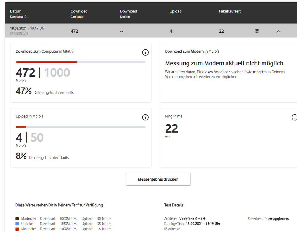

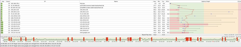

ich habe nun seit 1 Monat massive Probleme mit dem Upload. Onlineanwendungen und Onlinegames sind nicht möglich da ich ständig Disconnects bekomme. Es wurde schon die FritzBox getauscht und 2 Techniker waren auch schon da die auch beide ein Problem festgestellt haben. Der zweite sagte mir das in meiner Nähe mehrer das Problem hätten.
Es war auch ein offenes Ticket vorhanden welches aber am 16.9 einfach geschlossen wurde. An der Hotline wurde ich beim letzten Anruf sehr Patzig mit dem Hinweis das ein externer Dienstleister am Problem dran sei und dieser würde es schon richten da er sehr teuer sei, aus der Leitung befördert . Bei diesem Telefonat brach dann auch komischerweise die Zufriedenheitsumfrage ab die es immer wenn ich dort angerufen habe kam.

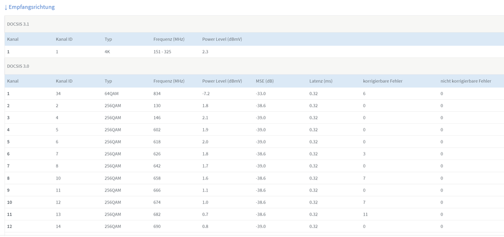

Die Modulation der Upstream-Kanäle ist nicht in Ordnung. Das deutet auf einen Rückwegstörer hin. Ich schau mir das gern genauer an. Bitte sende mir Deinen Namen, die Anschrift, Dein Geburtsdatum und Deine Kundennummer per PN und sag mir kurz hier Bescheid, wenn Du die Nachricht versendet hast.

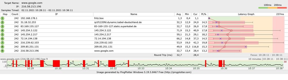

ich habe immernoch die Probleme und es passiert einfach nichts. An der Hotline bekommt man bei jedem Anruf eine andere Aussage.
So siehts im moment aus :
Ich hätte gern gewusst wie es weitergeht. Es sind jetzt fast 3 Monate wo ich kaum Streamingdienste , Videotelefonie oder Onlinegaming nutzen kann.
Besteht da noch Hoffnung auf Besserung ? Und ne Gutschrift wäre auch mal nett 😉
