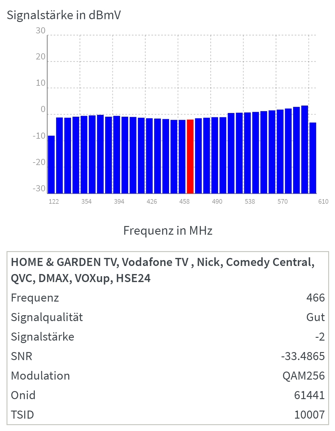

Guten Tag, seit ein paar Tagen habe ich einen sehr stark verpixelten Empfang bei einigen HD-Sendern. Zb Prosieben Maxx, DMAX, Sky Buli 1 und 4
Ende letzten Jahres war schon mal ein Techniker hier, weil das EPG nicht lief. Er hatte die Werte gemessen (waren ok), riet mir zu einem besseren Antennenkabel (erledigt) und empfiehlt dann auf Werkseinstellungen zurück zu setzen. Löste auch alles das EPG Problem. Nun ist aber seit ein paar Tagen bei einigen Sendern der Empfang schlecht.  Hatte es nochmal mit Werkseinstellung versucht, leider ohne Erfolg.
Bin nun etwas ratlos. Vor allem weil es beim letzten Mal schon eine Odyssee war bis der Techniker kam.
Anbei ein Bild mit den aktuellen Werten. Kann mir jemand helfen?

Das seht soweit alles in Ordnung aus, was den Pegel und den MSE angeht.
Bei der Senderrichtung sind die Pegel ein bißchen hoch, aber noch in der Toleranz, von daher auch OK.
Bleibt die Frage betreffs der Pegel für den TV? Hast du mit der 6490 mal nen Sendersuchluf gemacht, dann das Spektrum erstellt?
Hi, 106 Sender gefunden. Spektrum anbei
Na, das sieht doch schon mal ganz anders aus.
Pegel, SNR, das ist in Ordnung.
