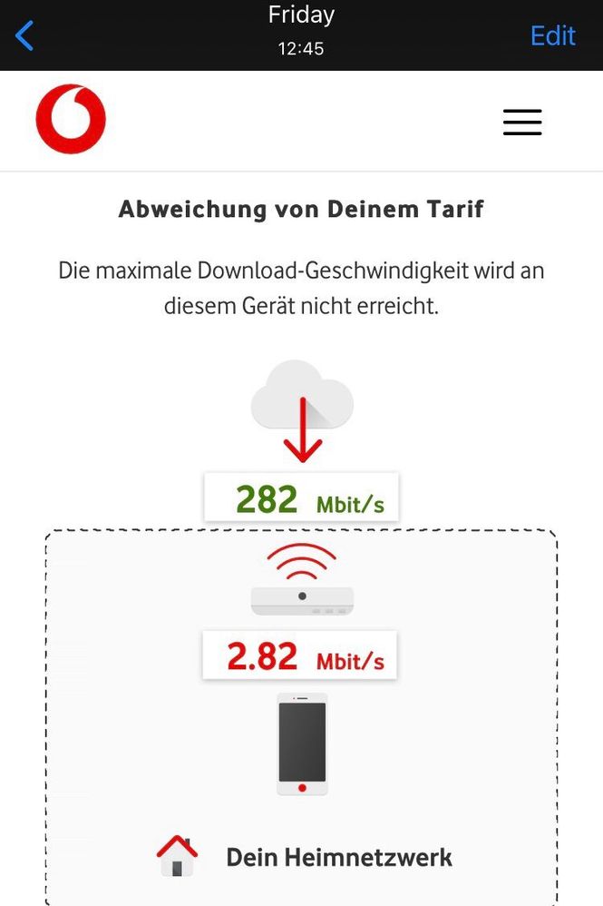

  • Welcher Fehler tritt auf? (Geschwindigkeit zu gering; Packetloss) Schick dazu auch Screenshots von Speedtests (mit Datum und Uhrzeit) und Tracerts/ Pingplotter-Messungen bei Packetloss oder Ping-Problemen
    • Häufig zu niedrige Geschwindigkeit und Verbindungsabbrüche über WLAN, die bei einer LAN-Verbindung nicht angezeigt werden

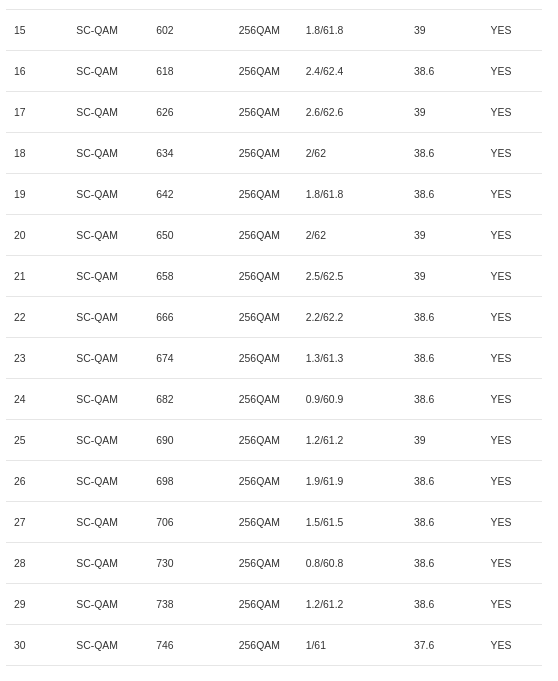

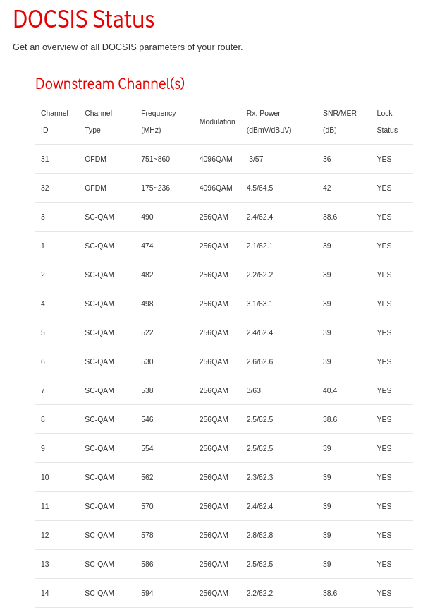

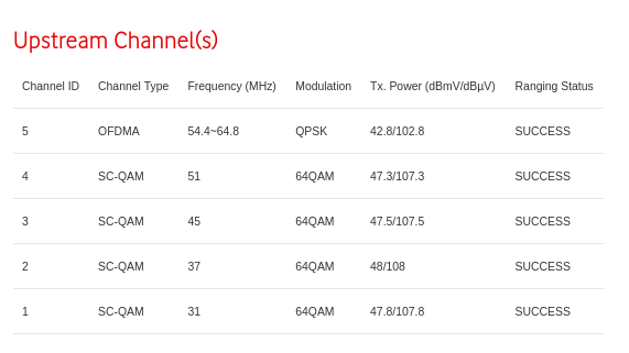

Soeben habe ich mir Deine Werte genauer angeschaut. Da lassen sich aktuell keine Auffälligkeiten erkennen. Die Leitungen sehen sauber aus.
