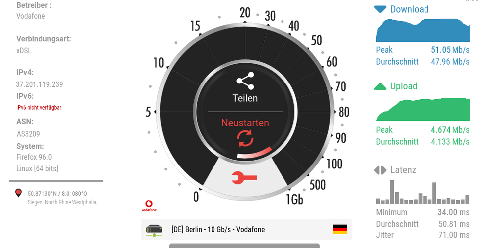

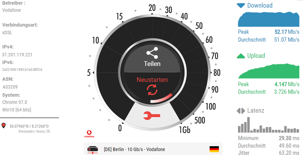

ich habe mal wieder Latenzprobleme mit meinem Kabelanschluss. Während der Down bzw. Upload meistens bei 50 und 5 MBit/s liegen, schwankt die Latenz zu dem Server meines Arbeitgebers sehr stark. Die Stärke der Schwankungen ist tageszeitsabhängig und macht mir speziell nachmittags das Arbeiten aus dem Home-Office unmöglich. Ein Reboot des Routers habe ich bereits mehrmals erfolglos versucht. Die Daten eines Tracers sind angehängt. Im Worst Case beträgt die Latenz mehr als 200 ms.
Es würde mich freuen, wenn sich jemand von Vodafone den Anschluss anschauen könnte. Am besten nachmittags, wenn die Probleme auch auftreten.

  • Welcher Fehler tritt auf? Sehr schlechte Pings, abhängig von Tageszeit. Remote Desktop unbenutzbar

Natürlich erwarte ich nicht, dass es sofort nach der PN besser wird (wirklich nicht), aber ich denke ein paar Messungen meinerseits können nur helfen
