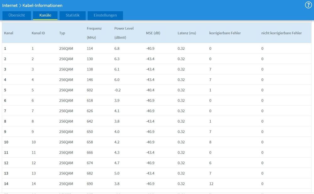

Anbei noch die Pegelwerte von der Fritzbox am HÜP. Die Pegelwerte an der Enddose liefere ich nach sobald ich hier wieder alles umgebaut habe.

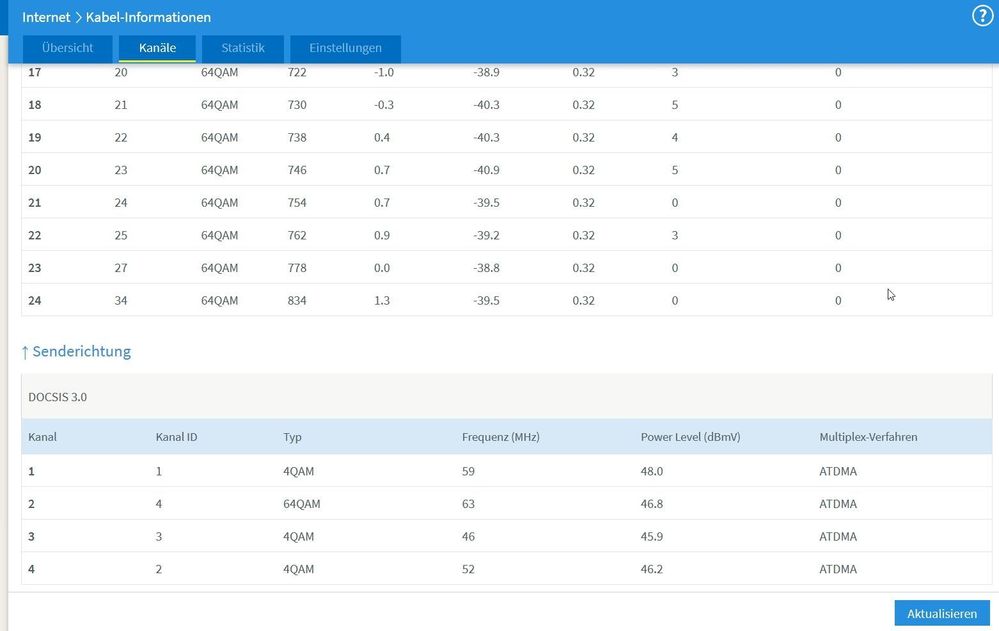

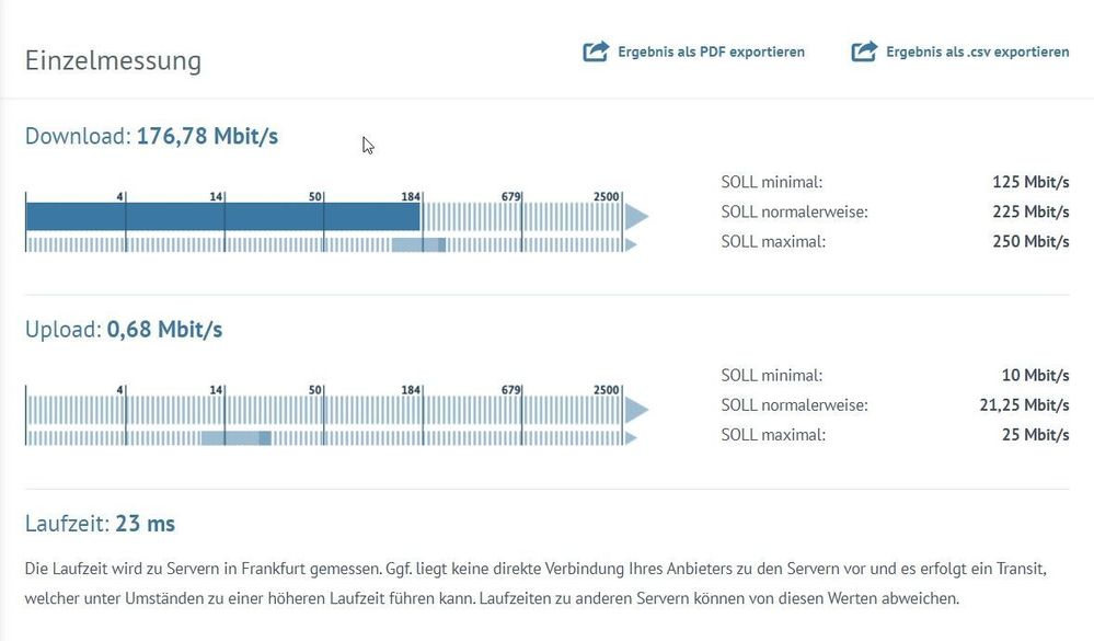

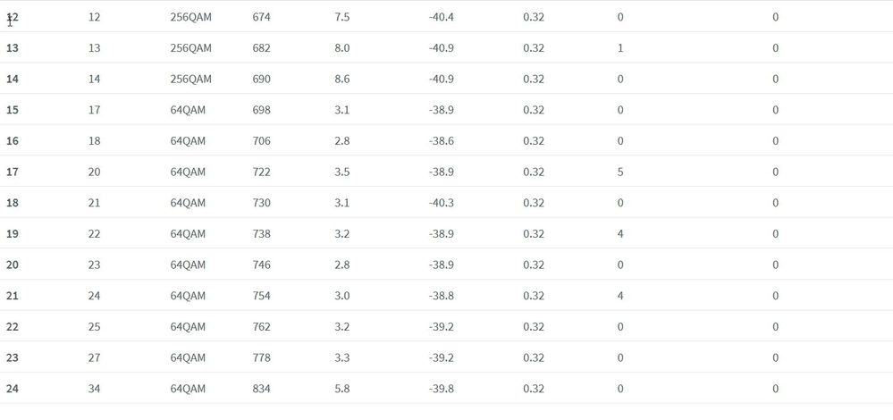

Und nachdem ich nun alles wieder zurückgebaut haben hier nun auch die originalen Pegelwerte, die aus meiner Sicht makellos sind. Mit anschließendem Breitbandtest:screenshot.1.jpgscreenshot.2.jpgscreenshot.3.jpgscreenshot.4.jpg

Die QAM-Werte der Uploadkanäle sollten eigentlich bei viermal QAM 64 liegen, hier gibt es zwei mögliche Ursachen entweder liegt eine Störung im Rückweg vor oder der Upload ist überlastet und es müsste ein Ausbau stattfinden, ein Moderator/in wird dir bestimmt mehr dazu sagen können.

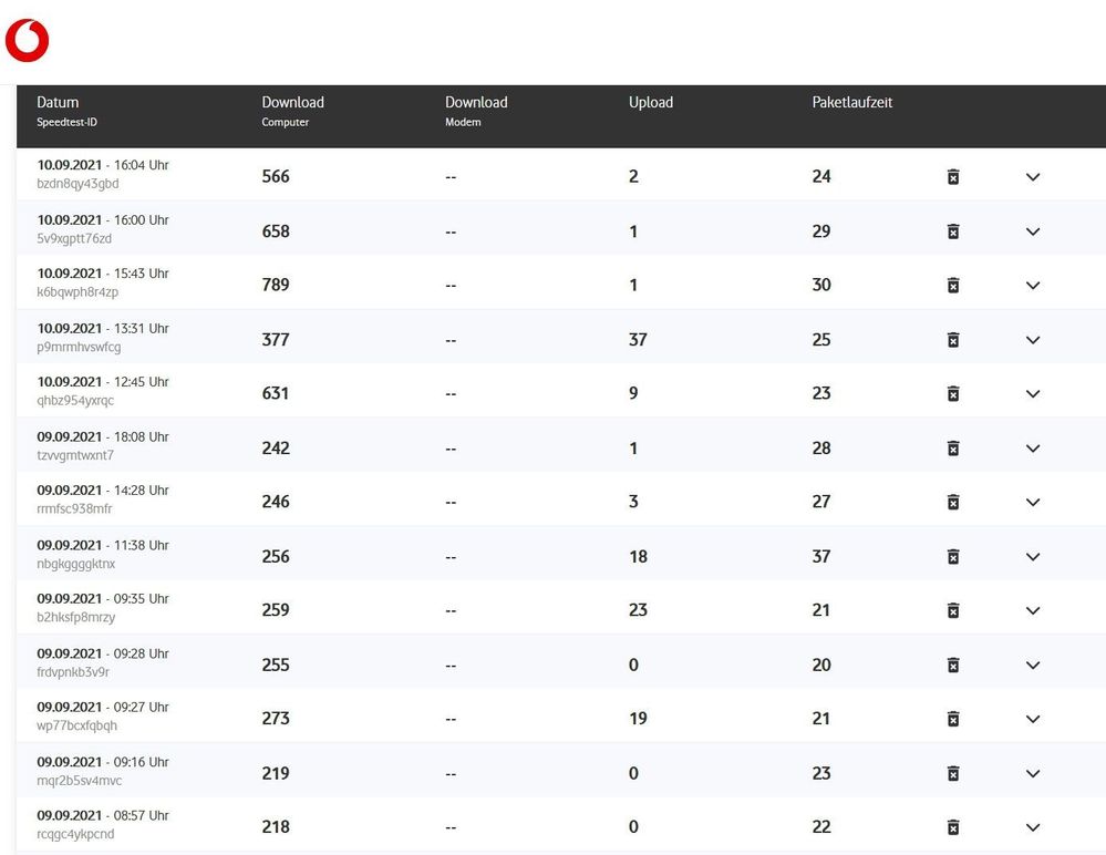

Sauer wird man dann aber erst, wenn einem der Vodafone Speedtest volle 40-50Mbit/s Upstream vorgaukelt und ein realer Test sowie die Kanaldaten die Wahrheit sagen....
0912_04.jpg0912_05.jpg0912_06.jpg0912_07.jpg0912_01.jpg0912_02.jpg0912_03.jpgscreenshot.2021-09-12.jpg

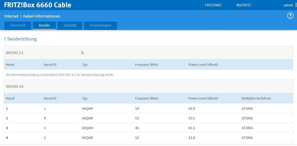

Meine Fritzbox 6660 zeigt mir im DS einen DOCSIS 3.1 Kanal an.
Im US (Senderichtung) sind jedoch nur die 4 DOCSIS 3.0 Kanäle zu sehen und bei 3.1 steht, dass mein Internetanschluß das nicht unterstützt. Ich habe zwar die 50MBit/s Download, aber ich hätte erwartet, dass hier auch der 3.1 Kanal verfügbar ist.
Liegt da (immernoch) ein Fehler vor oder ist das korrekt so ?

Hallo @chriskmn ,
schrieb:  Liegt da (immernoch) ein Fehler vor oder ist das korrekt so ?
Das ist korrekt so es ist noch nicht in allen Segmenten der OFDMA Kanal im Upload vorhanden, liegt daran das alle Semente erst Stück für Stück ausgebaut werden und dies benötigt halt seine Zeit.
