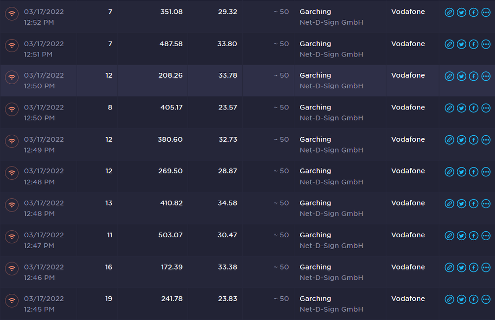

ich habe den CableMax 1000 Tarif mit reinem IPv4 seit ca. 2 Jahren und hatte nie Probleme. Allerdings habe ich seit ca. anfang des Jahres das Problem das mein Anschluss sehr instabiel ist und die Verbindung sogar komplett abbricht. Ich vermute das der Anschluss schon länger unstabil war, allerdings habe ich es erst gemerkt seitdem Anfang des Jahres die Leitung auch mal komplett weg ist. Anfangs waren die komplett Abbrüche jeden Tag zu unterschiedlichen Zeiten und seit ca. einer Woche tritt das Problem ca. alle 4 Stunden auf. Wenn die Verbindung dann komplett weg ist bleibt sie auch solange weg bis das Modems/Router wieder neugestartet wird. Nach dem Neustart ist die Leitung sofort wieder da, allerdings nicht bei annähernd 1000mb, bis dann die Verbindung wieder kompett abbricht und das Modem/Router wieder neu gestartet werden muss.

  • Welcher Fehler tritt auf? (Geschwindigkeit zu gering; Packetloss) Schicke dazu auch Screenshots von Speedtests (mit Datum und Uhrzeit) und Tracerts/ Pingplotter-Messungen bei Packetloss oder Ping-Problemen. Stelle beim Pingplotter 2,5 Sekunden beim Intervall ein und nutze betroffene Dienste als Ziel.
    Siehe Fehlerbeschreibung oben.
    Speedtests wurden alle mit LAN-Verbindung gemacht!
    Speedtests mit Mehrfachverbindung:
    Speedtests mit Einzelverbindung:

Danke für eine erste Prüfung der Leitung! Allerdings kommt die Leitung nicht in Ordnung bei mir an. Das sieht man an den Speedtests die ich in meinem ersten Beitrag dokumentiert habe. Die Geschwindigkeit ist weit entfernt von dem was ich bezahle. Die Speedtests wurden wie gesagt per Kabel gemessen und das mit unterschiedlichen Endgeräten.

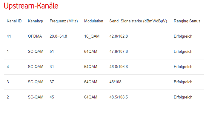

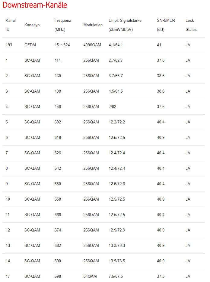

Ich sehe mehrere Reboots am Anschluss. Außerdem auch ein paar Timeouts. Vielleicht sollten wir das mal durch einen Techniker vor Ort anschauen lassen? Bist Du damit einverstanden? Kannst Du Zugang zur Hausanlage gewähren?
Die Ursache scheint in unserem Zuständigkeitsbereich zu liegen. In dem Fall ist der Einsatz für Dich auch kostenfrei. Nur wenn der Techniker zum vereinbarten Termin niemanden antrifft, der Fehler in der eigenen Verkabelung zwischen Router und Antennendose liegt oder keinen Zugang erhält, berechnen wir den Einsatz mit 99,50 €.
