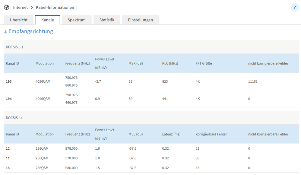

Poste mal ein Screenshot der Signalwerte des Routers. Bitte dazu kein Smartphone verwenden.
Um sich die Signalwerte anzeigen zu lassen, gehe zu Internet - Kabel Informationen -Kanäle
Gruß Kurt

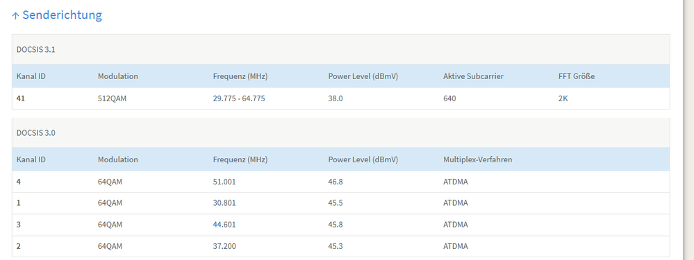

Sei doch bitte so lieb und poste einmal deine Signalpegel.
Diese findest Du in deinem Router, bei einer Fritzbox wäre dieser unter Internet - Kabel-Informationen und dort der zweite Reiter zu finden.
Dann können wir schon einmal ggf. HF Störungen erkennen.
Vorzugsweise die Signalpegel als Screenshot hochladen.
Ansonsten, ja ein Wechsel der Technologie wäre eine Option.
@VDF_1  schrieb:
Reicht das so?

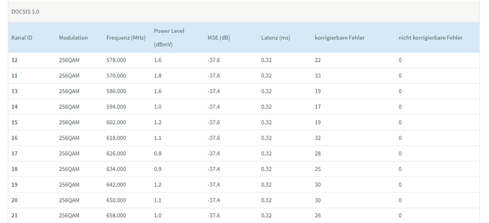

du musst schon alle Kanäle posten  😉
Also aktuell sieht die Leitung top aus.
Schwierig, habe dann auch wenig bis keine Idee, du kannst die Pegel gerne nochmals Posten wenn dein Anschluss gerade Probleme macht.
Ok , das werde ich machen
