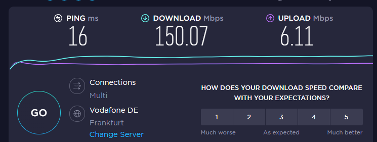

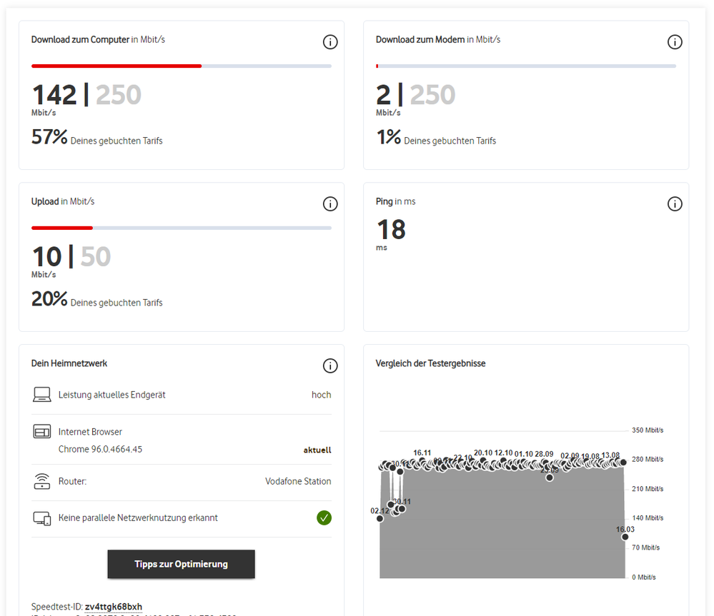

  • Welcher Fehler tritt auf? Download/Upload to gering, sehr instabil Oft 07:00-16:00 normal Gesschwindigkeit, 16:00-24:00 sehr gering (BEIDE Download & Upload) . Speedtest siehe unten (oft upload nur 2-5 MBit/s). Ich kann nicht online spielen oder Netflix usw. schauen ohne Störung. Auch Twitch streaming unmöglich weil kein Upload.

  • Beginn und Zeitraum der Störung (z.B: seit Anfang April; nur am Abend) Erste Probleme seit August 2021, heftige Probleme seit Wartungsarbeiten am 30.11.2021
  • Welche Maßnahmen wurden durch die Störungshotline (erreichbar unter 0800-5266625 für Vodafone Kabel Deutschland bzw. 0221/46619100 für Vodafone West) durchgeführt? Es gibt (wieder) ein Ticket seit 16.11.2021, habe "power upload" bekommen und war auch besser. Aber nach Wartungsarbeiten am 30.11 ist wieder sehr schlimm. Habe zwei mal Störungshotline angeruft aber keine Feedback was ist los un wann wird es besser. Seit August mehrere Tickets sind geschlossen ohne Lösung.

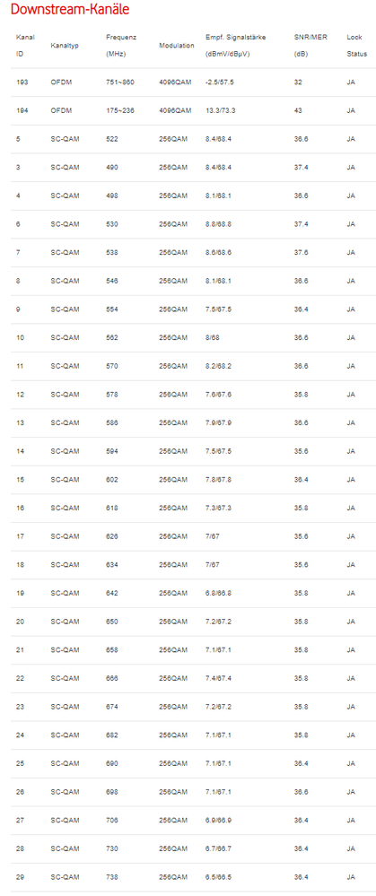

Kurtler
Bei dir liegt derzeit ein Rückwegstörer vor. Ob das der Grund ist, warum es seit August zu den Problemen kam, kann man natürlich nicht mehr sagen.
