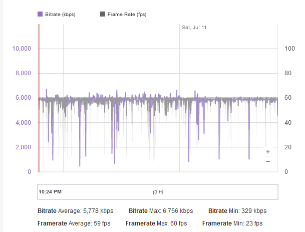

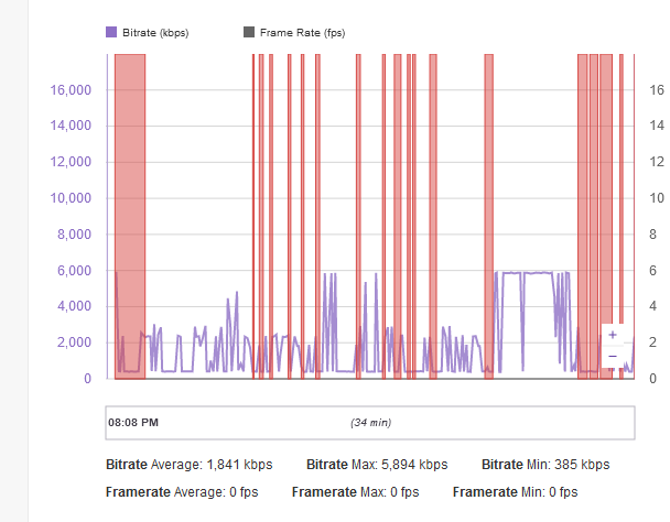

ich habe, wie viele andere wohl auch, das Problem , dass mein Upload nicht konstant ist.
Beim Speedtest sehen die Werte gut aus.
Bei Prüfung mit dem Twitch Inspector, sieht man, dass der Upload im 1 - 2 Minuten-Takt stark einbricht, dann versucht sich wieder hochzurappeln um dann kurze zeit wieder abzuschmieren.
Wenn ich auf Twitch streame springt die Leistung von von meinen geforderten 6 MBits ständig hin und her.
Das ist extrem nervig und die Zuschauer haben sich schön öfter beschwert.
Ich dachte mir die ersten paar Tage, ok vielleicht ist irgendwas bei Euch überlastet oder ihr arbeitet an irgendwas weshalb das so extrem ist. Aber nun ist meine Geduld am Ende und ich möchte eine Lösung.

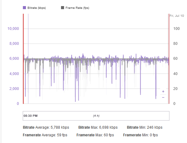

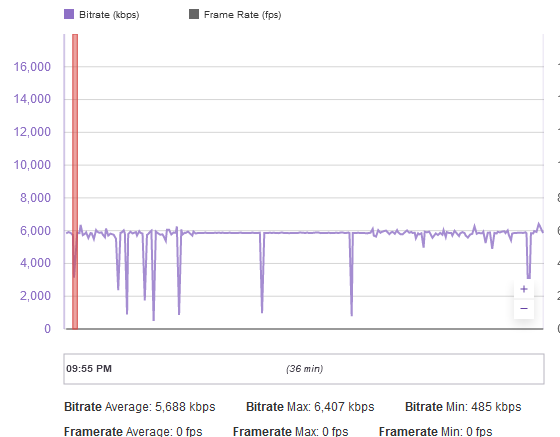

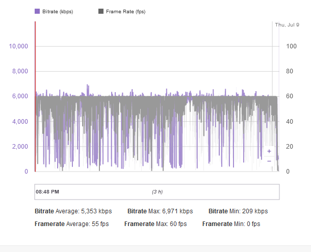

am 12.07.2020 17:21

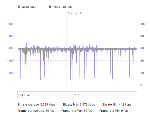

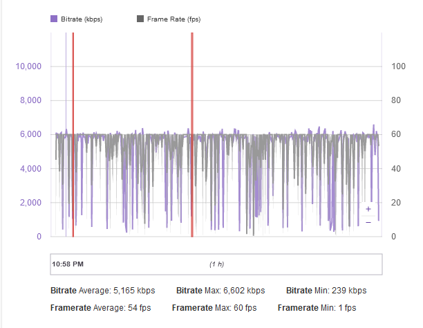

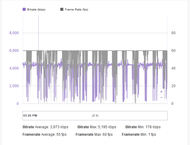

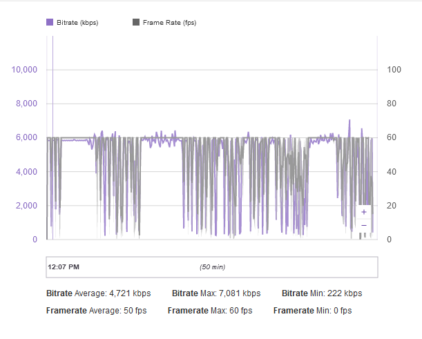

Hallo zusammen,
der Techniker war da und hat die Frequenzen etwas verändert.
Die Werte sind schonmal besser geworden, habe aber immer noch teils diese extremen Drops (siehe Screens der vergangenen Tage).
Soll nochmal ein Techniker vorbeischauen?

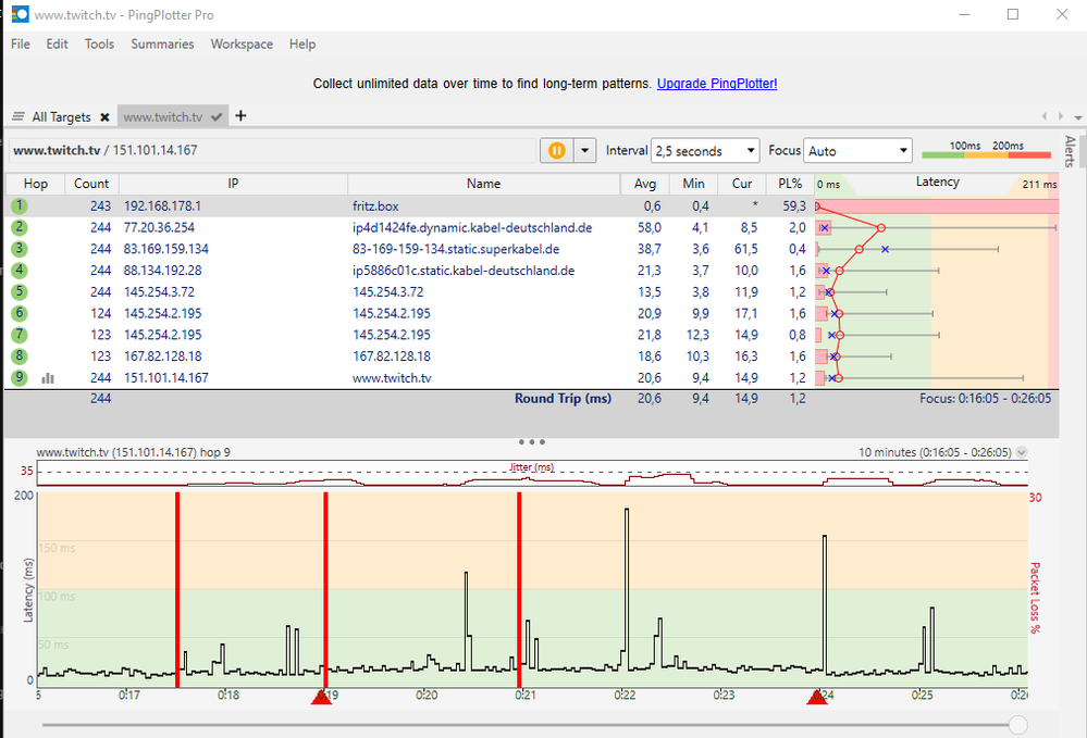

Die Leitungswerte passen und der letzte Techniker hat ja die Signale neu eingestellt, defekte Stecker getauscht etc.
Kannst Du bitte einen Pingplotter anfertigen und uns einen Screenshot von den Ergebnissen hochladen?
Viele Grüße, Martin

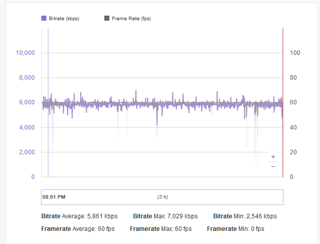

am 16.07.2020 20:44
Habe jetzt wie gewünscht einen Pingplotter erstellt, hoffe das ist richtig so. Habe damit noch nie zu tun gehabt.
Gestern war das erste Mal, dass ich einen normalen Upload hatte.
Heute ist er dafür Katastrophal!

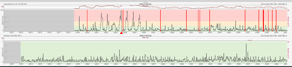

am 17.07.2020 14:52
Hi Keksbengel,
wir benötigen bitte einen Screenshot vom kompletten Pingplotter. Aktuell sehen wir zwar das da was nicht passt, allerdings nicht, wo die Störung auftritt.
Viele Grüße, Martin
am 19.08.2020 00:28
Anbei der Pingplotter
am 19.08.2020 12:20
Hallo Keksbengel,
ich habe eine Anfrage intern gestellt. Mal sehen, ob die Kollegen etwas dazu finden können. Danke Dir für den Pingplotter. Der Hilft dabei. 🙂
