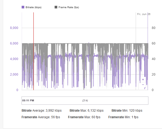

ich habe, wie viele andere wohl auch, das Problem , dass mein Upload nicht konstant ist.
Beim Speedtest sehen die Werte gut aus.
Bei Prüfung mit dem Twitch Inspector, sieht man, dass der Upload im 1 - 2 Minuten-Takt stark einbricht, dann versucht sich wieder hochzurappeln um dann kurze zeit wieder abzuschmieren.
Wenn ich auf Twitch streame springt die Leistung von von meinen geforderten 6 MBits ständig hin und her.
Das ist extrem nervig und die Zuschauer haben sich schön öfter beschwert.

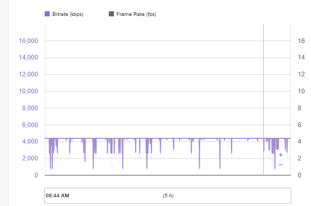

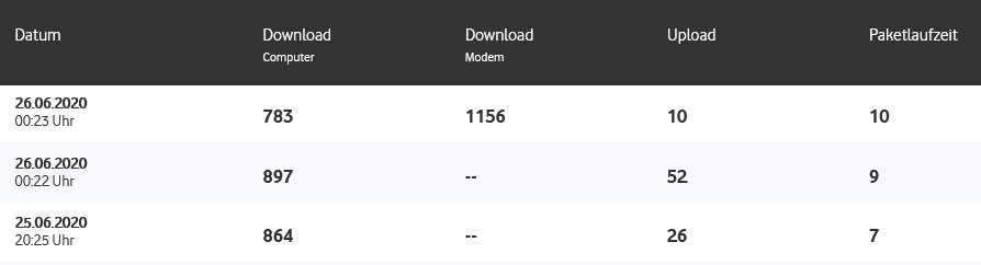

Hallo der Techniker war da, aber es ist nur ein wenig besser geworden.
er hat ein paar Werte an der Verteiler geändert und die Uploadwerte sind zumindest gestiegen.
Leider fällt alle paar Minuten der Uplaod wieder knapp auf Null (siehe Screenshots)
Bitte nochmal einen Techniker senden (Haushalt ist nach wie vor Corona-Frei und Zugang zum Verteiler ist gewährleistet)Speedtests.PNG25.06.20 Morgens.PNG24.06.20 MittagsNachTechnikerbesuch.PNG25.06.20 Abends.PNG24.06.20 Abends.PNG
