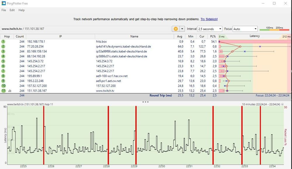

ich habe, wie viele andere wohl auch, das Problem , dass mein Upload nicht konstant ist.
Beim Speedtest sehen die Werte gut aus.

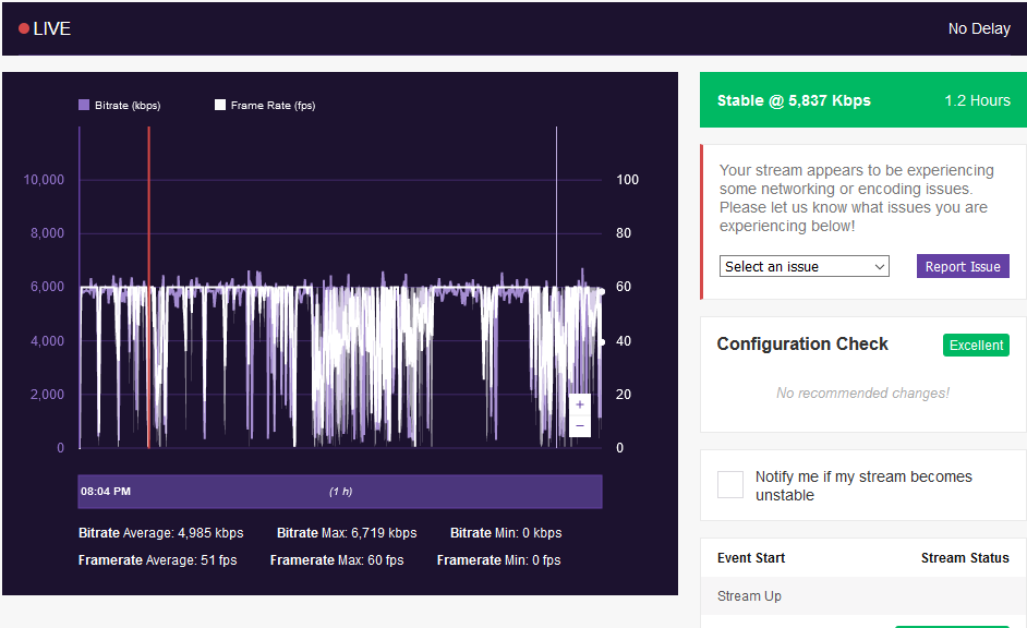

Bei Prüfung mit dem Twitch Inspector, sieht man, dass der Upload im 1 - 2 Minuten-Takt stark einbricht, dann versucht sich wieder hochzurappeln um dann kurze zeit wieder abzuschmieren.
Wenn ich auf Twitch streame springt die Leistung von von meinen geforderten 6 MBits ständig hin und her.
Das ist extrem nervig und die Zuschauer haben sich schön öfter beschwert.
Ich dachte mir die ersten paar Tage, ok vielleicht ist irgendwas bei Euch überlastet oder ihr arbeitet an irgendwas weshalb das so extrem ist. Aber nun ist meine Geduld am Ende und ich möchte eine Lösung.

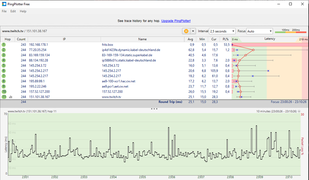

Hier nochmal von heute mit der Dauer von knapp 3 Std.

Hallo zusammen, ein paar Tage war es jetzt gut und ich hätte fast mitgeteilt, dass ich zufrieden bin.
Jetzt jedoch, wird es wieder von Tag zu tag schlimmer. Gestern hatte ich ca. 8% Framedrops und heute konstant ca. 20%.

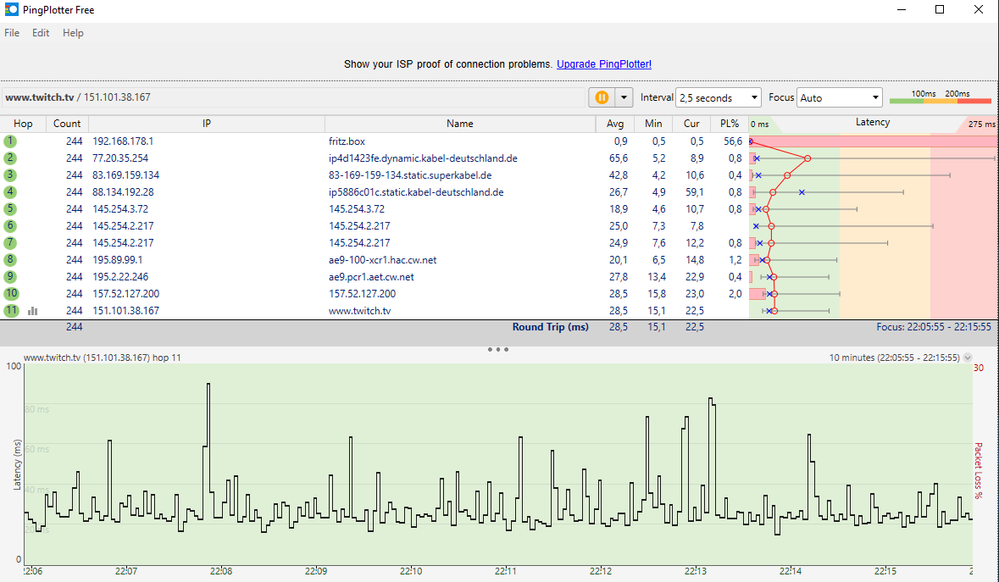

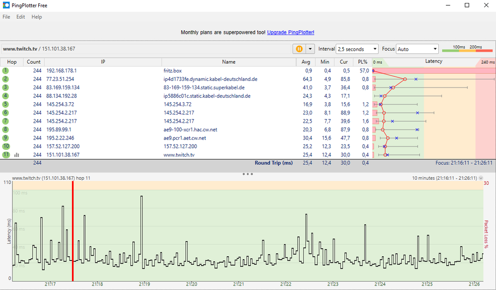

Hallo Keksbengel,
bei den Pingplottermessungen tritt am Ziel kein Packetloss auf. Hast Du die Messung per LAN direkt am Modem durchgeführt?

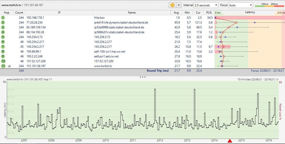

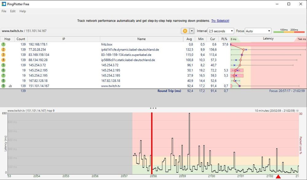

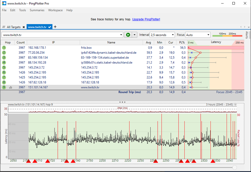

Hier mal wieder ein paar Pingplotter (von welchen ich inhaltlich leider nichts verstehe).
Mit letztmaliger Bitte um Lösung des Problems.inspec long.PNGinspec short.PNGplot1.JPGplott 2.PNGplot2.JPGping new.PNGping 811.JPGplotter.PNGinsp.JPG

Hallo Keksbengel,
bei einigen der Messungen ist am Ziel wieder kein Fehler zu sehen. Jetzt gerade fehlen Dir drei Upstreams und das Signal der meisten Downstreams ist nicht okay. Tausche hier erstmal das Koaxialkabel aus, denn andere Modems in der Nähe haben keine Signalprobleme.

Das mitgelieferte Kabel war das Problem - hier musste ich dann auf eigene Kosten das Kabel tauschen.
Nun funktioniert es
