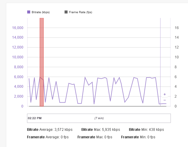

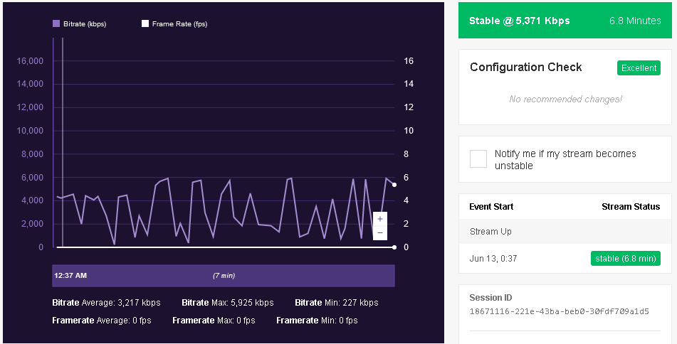

ich habe, wie viele andere wohl auch, das Problem , dass mein Upload nicht konstant ist.
Beim Speedtest sehen die Werte gut aus.
Bei Prüfung mit dem Twitch Inspector, sieht man, dass der Upload im 1 - 2 Minuten-Takt stark einbricht, dann versucht sich wieder hochzurappeln um dann kurze zeit wieder abzuschmieren.
Wenn ich auf Twitch streame springt die Leistung von von meinen geforderten 6 MBits ständig hin und her.
Das ist extrem nervig und die Zuschauer haben sich schön öfter beschwert.

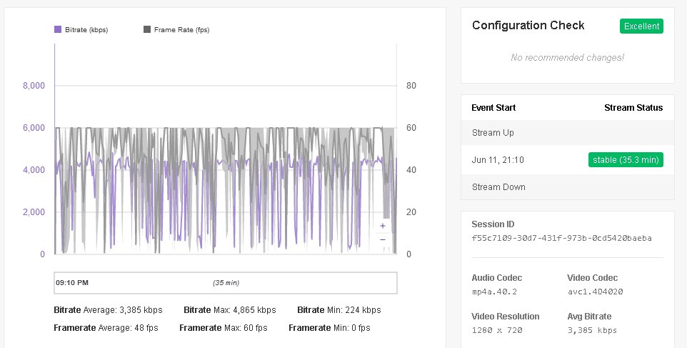

    Mein Stream bei Twitch hat viele ausgelassene Frames wodurch es im Stream seit vielen Tagen zu starken rucklern kommt. Das hat wiederum zur Folge, dass meine Zuschauerzahlen sinken.

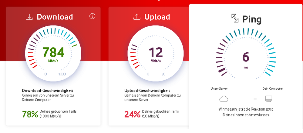

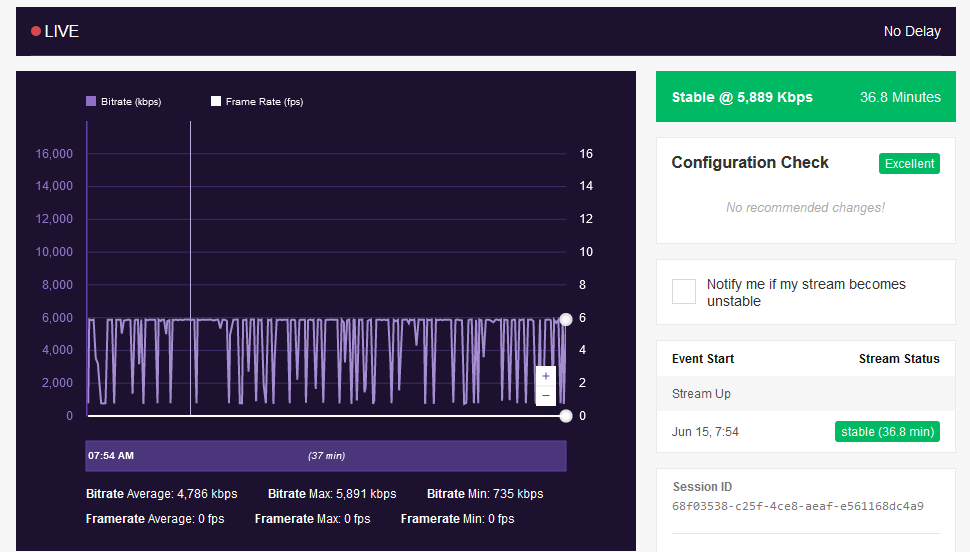

Ich habe den Rechner soeben direkt an der Fritzbox angeschlossen und erziele das gleiche Ergebnis. direktfritz.PNG

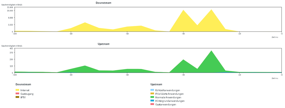

ich habe Dein Modem mal ins Monitoring gelegt. Es schwankt sehr unregelmäßig im Upstream und am Abend kommt es zu Auslastungsspitzen. Hinzu kommen Signalschwankungen im Upstream.
