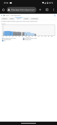

Hallo, ich habe leider Probleme über DVB-C Tv über die Fritzbox zu schauen. Die Signalstärke beim skeptrumstest ist überall schwach. Wenn ich z.b. über Emby tv streamen will geht es nicht. Auch über VLC und co ist es fast unmöglich flüssig TV zu schauen.

wie sieht es denn mit den Signalpegeln bei den DOCSIS Kanälen an der Fritz-Box aus, sind die auch alle so niedrig?

Hallo,  Dank für die schnelle Antwort. Anbei ein paar Screenshots, hoffe die richtigen Infos sind dabei.

30 /31 Db sind zu wenig, du brauchst nen Techniker der den Fehler vorort sucht, sorge für Zugang, Keller, Wohnungen, Hausmeister usw....

Da muß ein Fachman ran, die Pegel sind bis auf wenige Ausnahmen außerhalb der Toleranz, sprich zu niedrig.
Was du nutzt für das sehen der Sender egal, selbst mit der FritzTV App würde das nicht funktionieren.
Bezogen auf das TV Spektrum, Mindestpegel sind -5dBmV, sprich 55dBµV.
Toleranz, im Gegensatz zu Kabel Internet gibt es sowas für TV nicht, bei Kabel Internet kann der Pegel durchaus ein paar dB höher oder niedriger sein, als der Normwert.

da ist auch fast alles im roten Bereich. Sowohl die Signalpegel als auch die Signalqualität sind zu niedrig. Der Signalpegel fällt von den niedrigen zu den hohen Frequenzen sehr stark ab. Das sollte eigentlich alles mit dem Verstärker ausgeglichen werden. Du solltest die zu niedrigen Werte an der Hotline oder einen dieser schriftlichen Kontakte melden, damit die einen Techniker senden, der das in Ordnung bringt.
