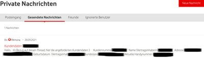

Huch? Die PN wird bei mir aber angezeigt:
Hier noch der Link: https://forum.vodafone.de/t5/notes/privatenotespage/tab/outbox/notes-view-mode/single/note-id/855714...(Funktioniert aber vielleicht nur bei mir?)
Ansonsten habe ich die gleiche Nachricht auch gerade nochmal geschickt.
