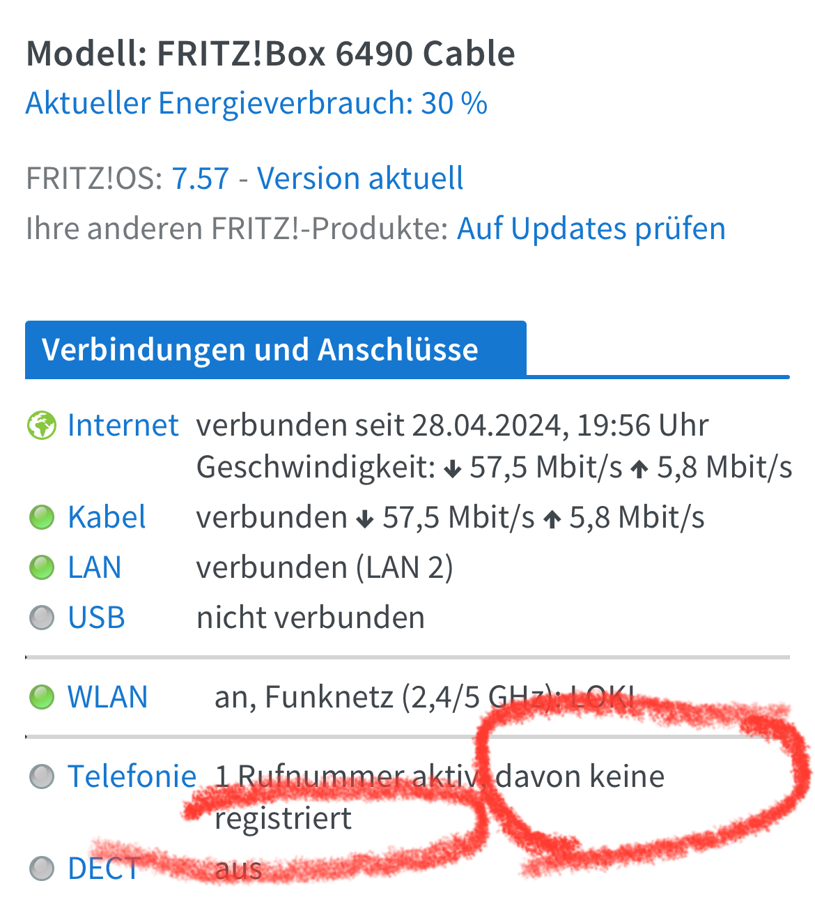

Ausgangssituation: Kabelanschluss, Fritzbox 6490.
Internetverbindung funktioniert einwandfrei.
Vor zwei Tagen ist mir eine Sicherung in der Wohnung geflogen. Somit war auch die Fritzbox für kurze Zeit ohne Strom. Etwas später bemerkte ich dass an der Fritzbox das Störungslämpchen leuchtet.
Auf der Benutzeroberfläche wurde mir angezeigt: Es kann seit mehr als einer Stunde keine Verbindung zur Telefonie hergestellt werden ( oder so ähnlich )
Unter Verbindungen und Anschlüsse finde ich folgenden Vermerk:
Telefonie: 1 Rufnummer aktiv, davon keine registriert.
Was soll das bedeuten?
Ich habe meine Rufnummer schon gelöscht und wollte sie mit den SIP Einrichtedaten aus MyVodafone neu einrichten.
Dazu habe ich sogar ein neues Kennwort vergeben.
Ich bekomme aber immer die Rückmeldung dass die Anmeldung beim Anbieter fehlgeschlagen sei, ich soll meine Zugangsdaten überprüfen.
Die stimmen aber. Hab ich ja direkt aus MyVodafone Portal.
Kennt das Problem irgendwer?
Ich bin grade ratlos, denn vor dem Stromausfall hat alles einwandfrei funktioniert.
Hab sogar schon das Backup meiner Fritzboxeinstellungen installiert.
Ohne Erfolg.
