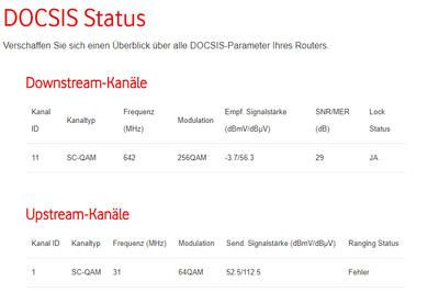

Einmal ist es mir gelungen, bei einem Ausfall den DOCSIS-Status zu erfassen:

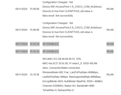

Im Log stehen weder Fehler noch Warnungen. Was ich auch nicht verstehe ist, dass die Logs bei einem Neustart oft gelöscht werden. Eigentlich ist es ja üblich, dass die für mindestens 24 Stunden gespeichert sein sollten.
Wenn die Logs mal bis kurz vor dem Ausfall zurückreichen, steht dort immer genau zu dem Zeitpunkt, am dem der Router ausfällt: AP-DISABLED 💀

Es sollten normalerweise 33 DS Kanäle und 5 US-Kanäle sein. Der dBmV Wert des US-Kanals ist viel zu hoch. Die DS Kanäle fehlen dir ja bis auf einen komplett.
Da kann nichts gehen.

Ich war bisher auch nur einmal in der Lage diesen Screenshot zu erfassen, weil der Router sich eigentlich direkt jedes mal neu startet.

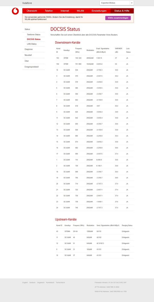

Normalerweise, zumindest wenn alles funktioniert, sieht es so aus
Kurtler
Der dBmV Wert des DOCSIS 3.1 mit -6,8 ist zu niedrig. Ein Rückkanal läuft nur auf 16QAM, was aber auch noch nicht viel zu sagen hat. Erst wenn mehrere nicht mehr auf 64QAM laufen, dann deutet das auf einen Rückwegstörer hin.
Die anderen Signalwerte sind soweit in Ordnung.
Gruß Kurt
