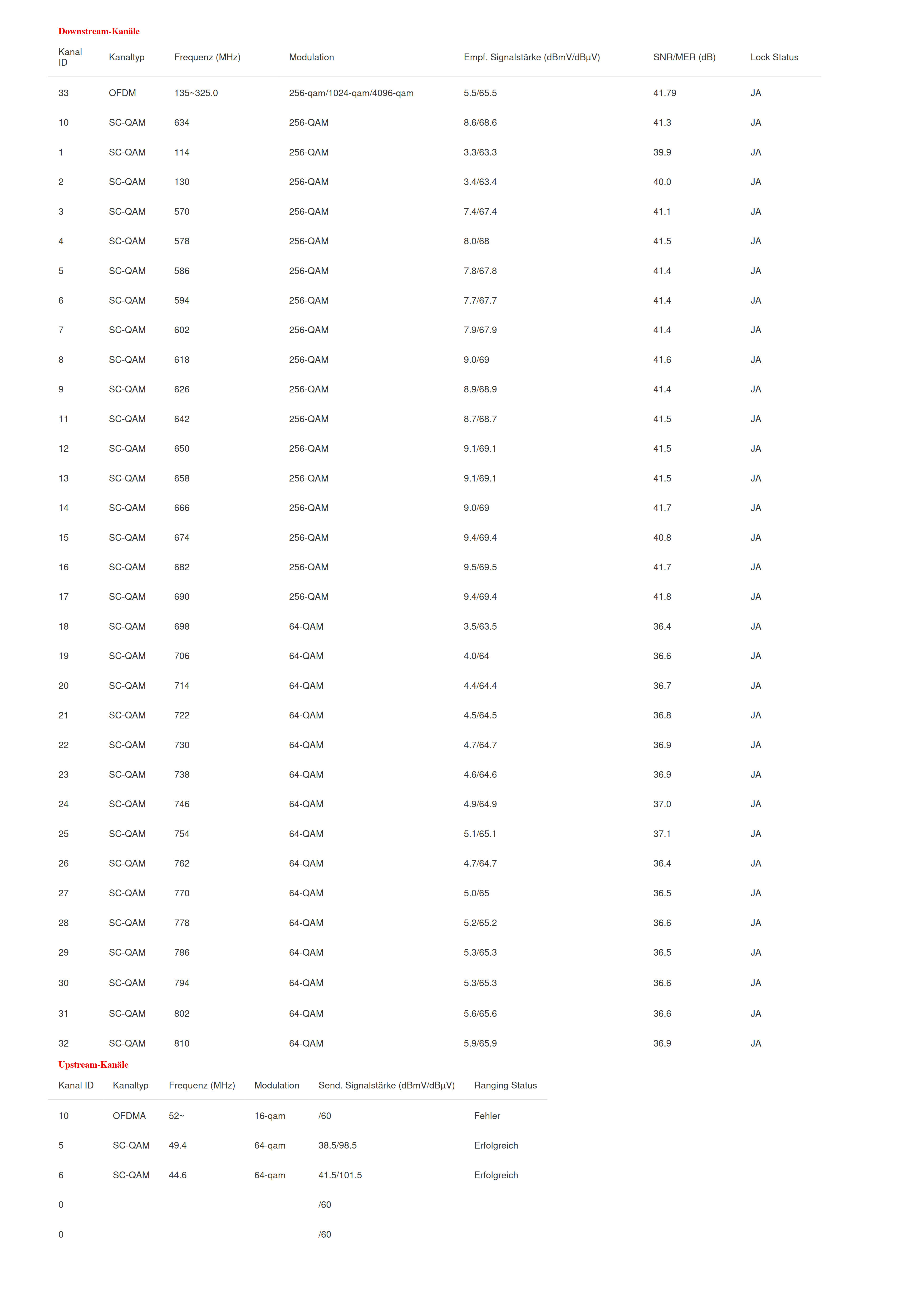

Die Pegel sehen, wenn die Connection für etwa 10 min besteht so aus:
Kanal ID Kanaltyp Frequenz (MHz) Modulation Empf. Signalstärke (dBmV/dBµV) SNR/MER (dB) Lock Status
33 OFDM 135~325.0 256-qam/1024-qam/4096-qam 5.5/65.5 41.79 JA
10 SC-QAM 634 256-QAM 8.6/68.6 41.3 JA
1 SC-QAM 114 256-QAM 3.3/63.3 39.9 JA
2 SC-QAM 130 256-QAM 3.4/63.4 40.0 JA
3 SC-QAM 570 256-QAM 7.4/67.4 41.1 JA
4 SC-QAM 578 256-QAM 8.0/68 41.5 JA
5 SC-QAM 586 256-QAM 7.8/67.8 41.4 JA
6 SC-QAM 594 256-QAM 7.7/67.7 41.4 JA
7 SC-QAM 602 256-QAM 7.9/67.9 41.4 JA
8 SC-QAM 618 256-QAM 9.0/69 41.6 JA
9 SC-QAM 626 256-QAM 8.9/68.9 41.4 JA
11 SC-QAM 642 256-QAM 8.7/68.7 41.5 JA
12 SC-QAM 650 256-QAM 9.1/69.1 41.5 JA
13 SC-QAM 658 256-QAM 9.1/69.1 41.5 JA
14 SC-QAM 666 256-QAM 9.0/69 41.7 JA
15 SC-QAM 674 256-QAM 9.4/69.4 40.8 JA
16 SC-QAM 682 256-QAM 9.5/69.5 41.7 JA
17 SC-QAM 690 256-QAM 9.4/69.4 41.8 JA
18 SC-QAM 698 64-QAM 3.5/63.5 36.4 JA
19 SC-QAM 706 64-QAM 4.0/64 36.6 JA
20 SC-QAM 714 64-QAM 4.4/64.4 36.7 JA
21 SC-QAM 722 64-QAM 4.5/64.5 36.8 JA
22 SC-QAM 730 64-QAM 4.7/64.7 36.9 JA
23 SC-QAM 738 64-QAM 4.6/64.6 36.9 JA
24 SC-QAM 746 64-QAM 4.9/64.9 37.0 JA
25 SC-QAM 754 64-QAM 5.1/65.1 37.1 JA
26 SC-QAM 762 64-QAM 4.7/64.7 36.4 JA
27 SC-QAM 770 64-QAM 5.0/65 36.5 JA
28 SC-QAM 778 64-QAM 5.2/65.2 36.6 JA
29 SC-QAM 786 64-QAM 5.3/65.3 36.5 JA
30 SC-QAM 794 64-QAM 5.3/65.3 36.6 JA
31 SC-QAM 802 64-QAM 5.6/65.6 36.6 JA
32 SC-QAM 810 64-QAM 5.9/65.9 36.9 JA
Upstream-Kanäle
Kanal ID Kanaltyp Frequenz (MHz) Modulation Send. Signalstärke (dBmV/dBµV) Ranging Status
Pegel10 OFDMA 52~ 16-qam /60 Fehler
5 SC-QAM 49.4 64-qam 38.5/98.5 Erfolgreich
6 SC-QAM 44.6 64-qam 41.5/101.5 Erfolgreich
0 /60
0 /60
Download- und Uploadrate ist dann auch voll OK. Leider kann ich die Werte während des 3 minütigen Reconnects nicht ermitteln.

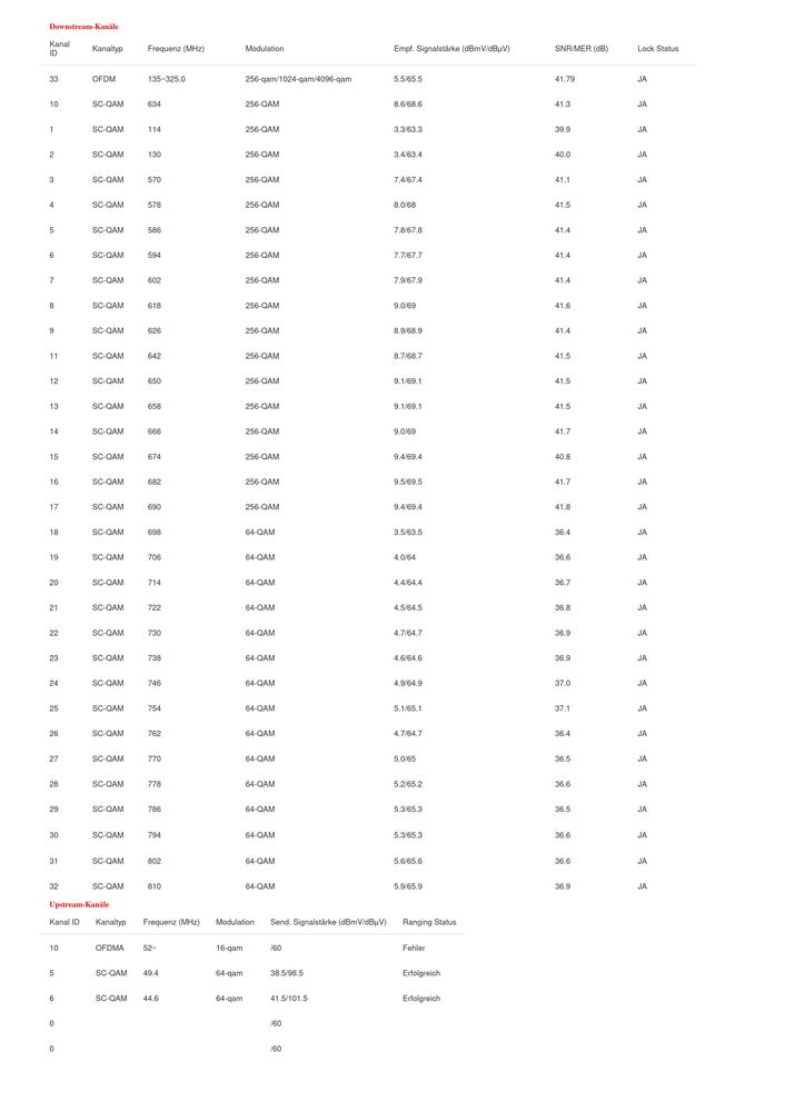

Die SignalPegel sehen , wenn es gerade mal funzt so aus:
Upstream-Kanäle
0 /60
0 /60
Down- und Upload sind voll ok, wenn der Router gerade connected ist. Leider kann ich an der Vodafone-Station während des 3-minätigen Reconnects keine Pegel auslesen.
