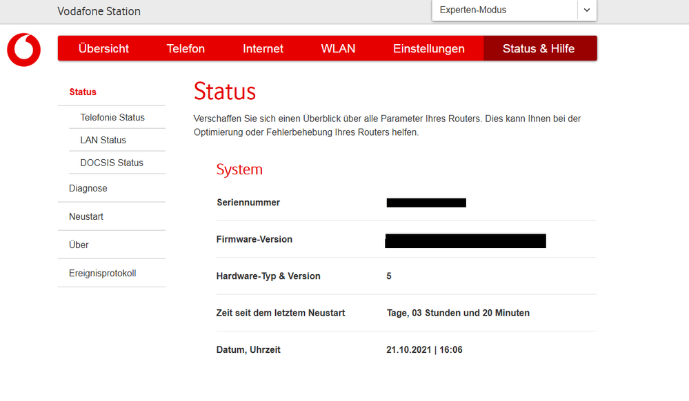

Zu meinem Problem: der Router startet ohne für mich erkennbaren Grund ständig neu.
Meine Beobachtungen: Im Ereignisprotokoll ist keine Warnung/Fehler/Ereignis gespeichert, welches einen Neustart zur Folge hätte.
Was habe ich bereits alles getan: Da dieses Problem mal mehr, mal weniger besteht und das seit ca. Mai 2021 wurde schon das Koaxialkabel 2 mal getauscht, der Router 2 mal getauscht (den aktuellen habe ich im Mai erhalten) und mehrfach Telefonate mit Technikern geführt, die ständig sagten: "da ist wohl ein Rückwegstörer der Probleme macht und nicht genau lokalisiert werden kann". Darüber hinaus wurden auch schon häufiger die Daten des Routers neu angefordert (dies hilft oft, doch nach einer Woche sind wir wieder bei mehrmaligen Neustarts am Tag) und es nervt ständig bei der Hotline anrufen zu müssen, weil ich dieses Ereignis (ich weiß leider nicht mehr wie Vodafone das intern nennt) nicht manuell triggern kann. Ich habe bereits Werkresets durchgeführt und das Gerät öfters vom Strom genommen doch alles ohne Erfolg. Im Anhang findet ihr die Up und Downstreams.
Ich würde mich freuen wenn mir hier jemand helfen kann und ich hoffe ich konnte alle Antworten liefern die zu einer Problemlösung führen, sollte ich etwas vergessen haben, lasst es mich wissen und ich ergänze diese.

Hallo @Wallace ,
danke für die Info. Dies bestätigt erstmal meinen verdacht das nur Physikalische (mechanische Reboots) und keine Software bedingten Reboots erfasst werden.
Als Rückfrage für mein Verständnis, bedeutet das, dass mein Gerät defekt ist oder ist es normal das die Reboot Zeiten die das Gerät anzeigt (screenshot_13) nie mit den Euren übereinstimmen (siehe Punkt: Zeit des letztes Neustarts)?

Am 11.11 habe ich einen Anruf von einem Techniker bekommen. Dieser stellte fest das in den letzten Wochen ein Paar Resets stattfanden, meinte aber diese seien unbedenklich. Er schaute auch nach ob diese mit einem Firmware Update zu tun hatten und verneinte es (allerdings ist mir aufgefallen, dass meine Firmware sich wirklich verändert hat). Ich fragte Ihn bezüglich des Router Tausches ob es Sinn macht, er meinte, er kann nicht ausschließen, dass an dem Router ein Defekt vorliegt, würde mir aber raten, wenn ich diesen Verdacht habe, vorher ein "Konkurrenz" Gerät (falls verfügbar) her zu nehmen und damit zu testen. Von einem Techniker Termin riet er mir ab, da er nicht glaube, dass ein Techniker vor Ort andere Ergebnisse erzielt (ist das zufall oder wisst ihr vielleicht sogar, dass Eure Techniker die vor Ort sind, sich keine mühe geben :D?).
Mein Fazit aus dem Gespräch: Ich werde jetzt erstmal mit der neuen Firmware, danach mit einem Konkurrenz Produkt eines Routers meine Verbindungen testen und monitoren und wenn das alles nicht hilft dann DSL und das selbe Spiel von vorne....(yikes das könnte etwas dauern).
