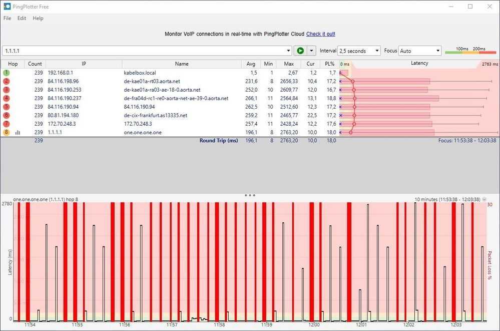

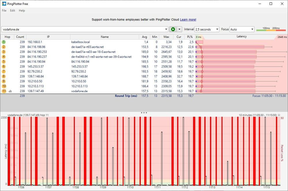

Hallo zusammen,
ich habe nun erneut andauernden, sehr regelmäßigen Paketverlust (ca. alle 12 Sekunden), der hauptsächlich im Browser auffällt und Seiten mehrere Sekunden lang nicht laden, sich in Speedtests jedoch nicht bemerkbar macht. Dieser trat bereits letzte Woche durchgehend auf, seit Montag war die Verbindung bis gestern Abend jedoch stabil.

  • Welcher Fehler tritt auf? (Geschwindigkeit zu gering; Packetloss) Schicke dazu auch Screenshots von Speedtests (mit Datum und Uhrzeit) und Tracerts/ Pingplotter-Messungen bei Packetloss oder Ping-Problemen. Stelle beim Pingplotter 2,5 Sekunden beim Intervall ein und nutze betroffene Dienste als Ziel.
    regelmäßiger Paketverlust

    wie oben erwähnt, gesamte letzte Woche und seit gestern Abend erneut, zu jeder Tageszeit

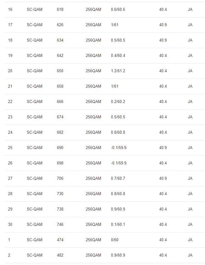

  • Lade dazu noch einen Screenshot von den Signalwerten hoch. Diese findest Du in der Benutzeroberfläche Deines Kabelrouters über 192.168.0.1 bzw. über 192.168.178.1 bei der Fritzbox.

    downstream1downstream1downstream2downstream2upstreamupstream
