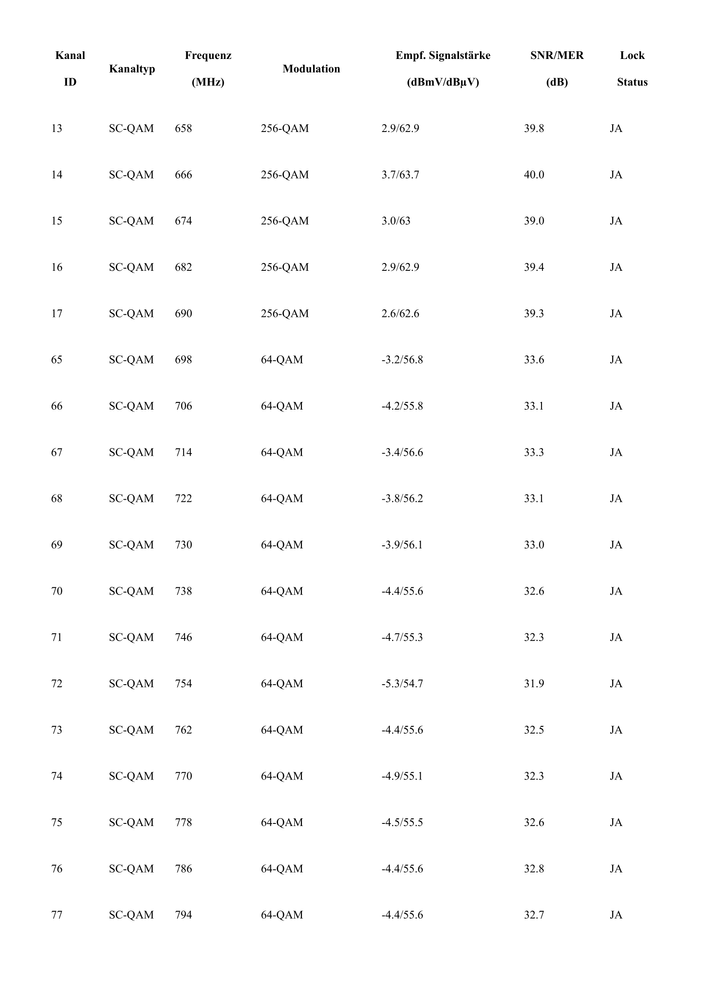

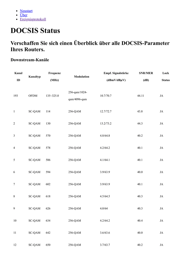

Vielen Dank für die schnelle Antwort, hier die Daten.
DOCSIS Status-1.pngDOCSIS Status-2.pngDOCSIS Status-3.pngDOCSIS Status-4.png

Die SNR/MER Werte der 64QAM DS Kanäle sind sehr niedrig. Dafür sind die dBmV/dBuV Werte der US-Kanäle viel zu hoch.
Außerdem könnte bei dir auch noch ein Rückwegstörer vorliegen, weil 2 Kanäle nur mit 16QAM laufen.
Gruß Kurt

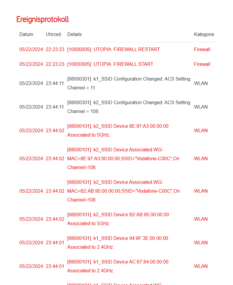

Vielen Dank für die Ansätze, mir ist auch aufgefallen, dass die Firewall immer wieder in dem Ergebnisprotokoll auftaucht wie hier. Kann das was damit zu tun haben?
Kurtler
Das kann ich dir so nicht sagen. Erstmal, müssen mal wieder deine Signalpegel richtig eingestellt werden.
Gruß Kurt
