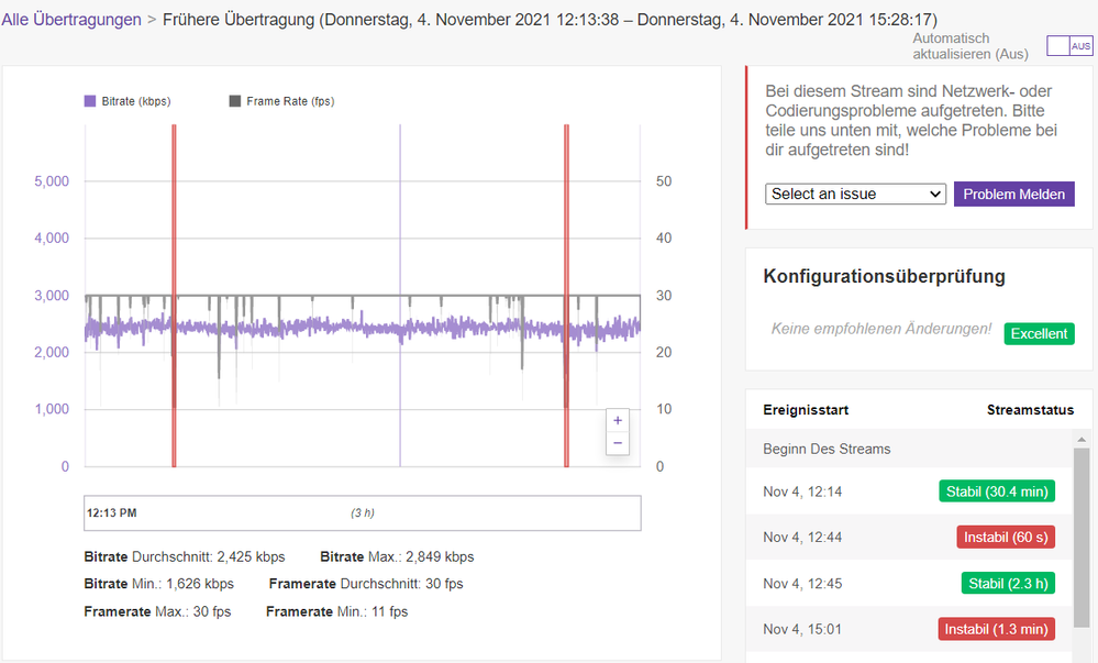

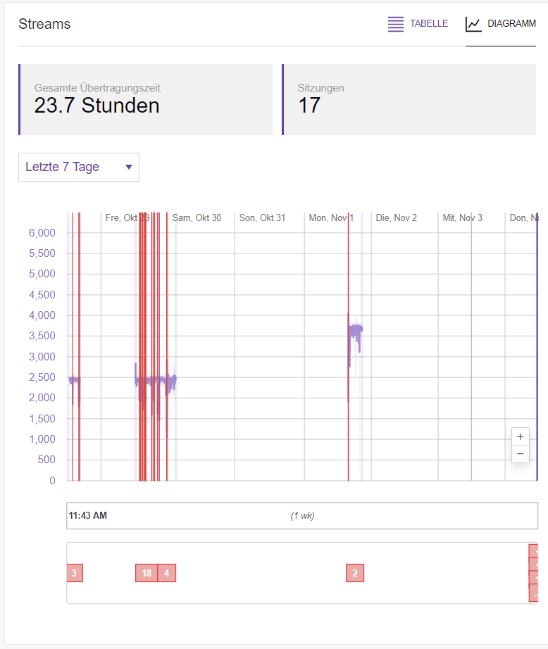

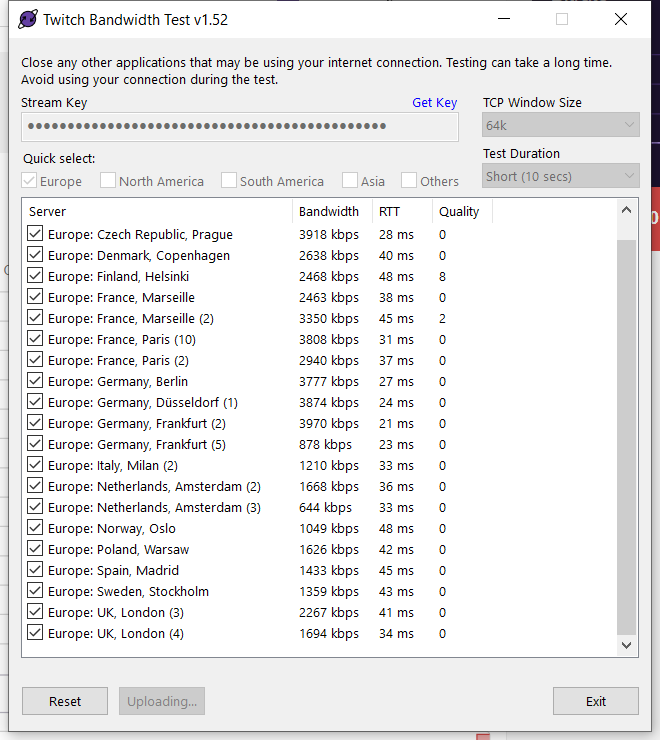

Problematisch sind die Verbindungsaussetzer beim Upload. Neben einer zu niedrigen Upload-Rate hat mein Mitbewohner andauernd Komplikationen beim Streamen auf Twitch, obwohl die Bitrate mit 2.500 für einen 50Mbit-Upload ausreichend gering eingestellt ist. OBS zeigt oft Probleme bei der Bitrate im Zusammenhang des Internetanschlusses an. Zudem bricht der Stream regelmäßig ab. Da mein Mitbewohner über Twitch sein Nebeneinkommen generiert, bleibt nichts anderes übrig, als das Problem behoben zu bekommen oder im nächsten Monat fristgerecht zu kündigen.

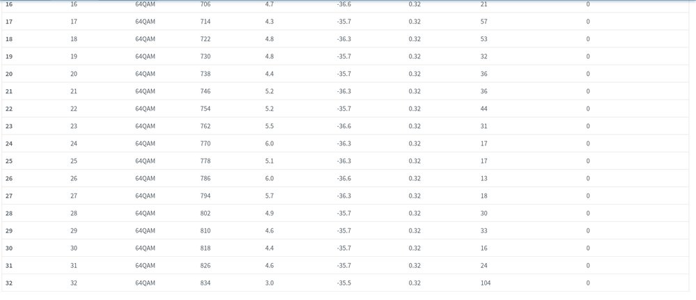

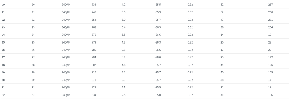

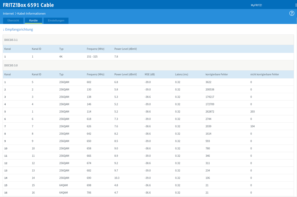

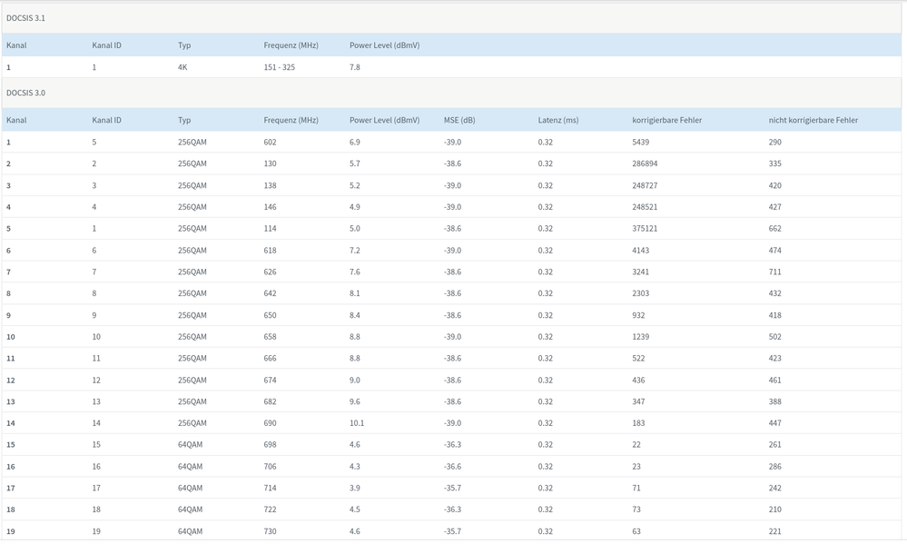

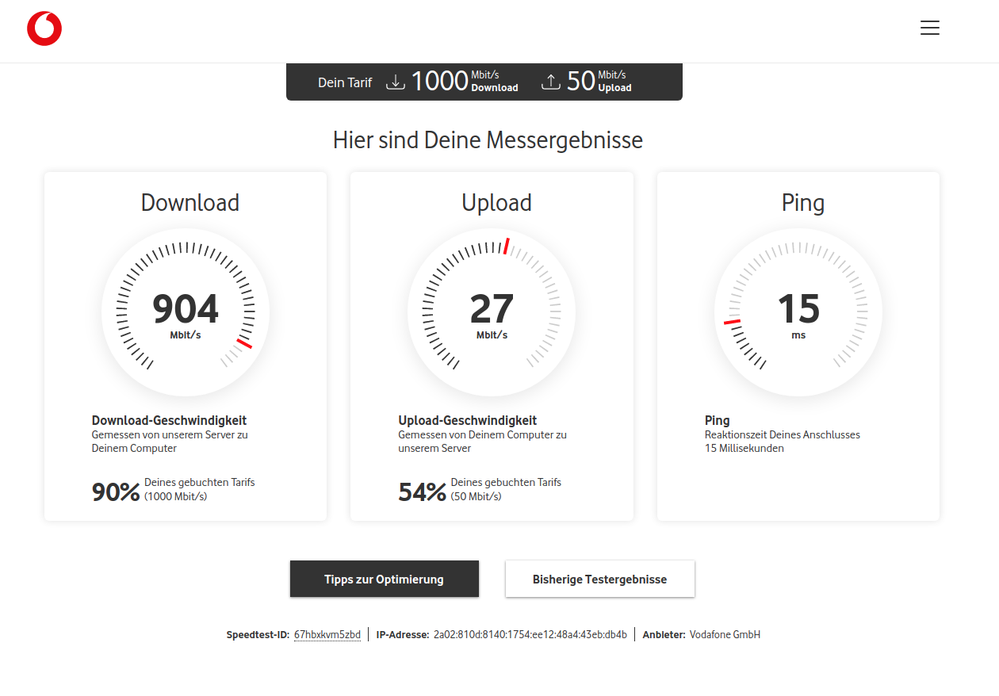

Obwohl die Fritz!Box mit 1150 Mbit/s und 56,7 Mbit/s synchronisiert, habe ich im Schnitt nur einen Upload von ca. 25 Mbit/s (Maximum ist 39 Mbit/s). Ebenfalls habe ich viele unkorrigierbare Fehler in einigen Kanälen. Der Screenshot zeigt die Anzahl der Fehler nach ca. 100 Stunden Verbindungsdauer.

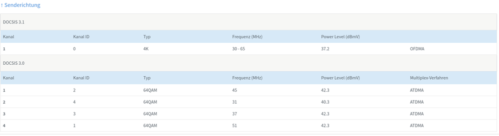

  • Lade dazu noch einen Screenshot von den Signalwerten hoch. Diese findest Du in der Benutzeroberfläche Deines Kabelrouters über 192.168.0.1 bzw. über 192.168.178.1 bei der Fritzbox.siehe unten

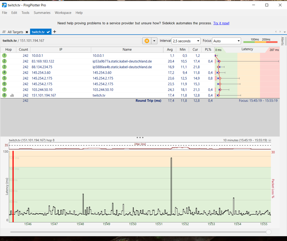

25 MBit/s beim Upload sollten ja für's Streamen mehr als ausreichen. Gibt es nur bei Twitch Einschränkungen oder auch bei anderen Streamingdiensten bzw. beim Upload von Dateien? Schicke bitte auch eine Pingplottermessung, die Du per LAN zu Twitch durchgeführt hast. Stelle dabei als Intervall 2,5 Sekunden ein. Du hast etwas von Aussetzern bei allen Diensten geschrieben, wann genau war der letzte über LAN?

die Aussetzer treten regelmäßig verteilt immer für ein paar Sekunden auf. An einem normalen Arbeitstag schätzungsweise ca. 5-15 mal. Allerdings fällt das beim Surfen kaum auf. Beim Surfen hatte ich gestern Abend zum Beispiel längere Aussetzer. Mein Mitbewohner hat vorhin knapp 4 Stunden über Twitch gestreamt und hatte 1-2 Ausfälle bzw. Probleme beim Upload.
Vom Gefühl her ist die Leitung abends instabiler.
Ich habe einige Messungen durchgeführt und mich auch mehr ins Thema eingearbeitet. Da z. B. Twitch u. a. noch IPv4 verwendet und die AFTR-Gateways öfters gerne ausgelastet sind, könnte ein Wechsel auf DualStack u. a. das Problem vielleicht lösen. Weiterhin könnte die erste Vermittlungstelle für die Ausfälle verantwortlich sein.
Leider hat der PingPlotter die Daten über die 4 Stunden nicht gespeichert. Ich werde ihn deshalb erneut laufen lassen und die Informationen teilen. Trotzdem habe ich den Screenshot über die letzten 10 Minuten angehängt.

Es folgen aktuelle Signalwerte. Man beachte die Anzahl an nicht korrigierbaren Fehlern. Letzter Verbindungsaufbau ist erst 125 Stunden her.
Vielen Dank!

Hallo mafla,
Du wolltest ja nochmal eine Pingplottermessung vom Abend schicken, wenn die Verbindung instabiler ist. Am Nachmittag war der Packetloss mit 0,4% ja recht gering.
