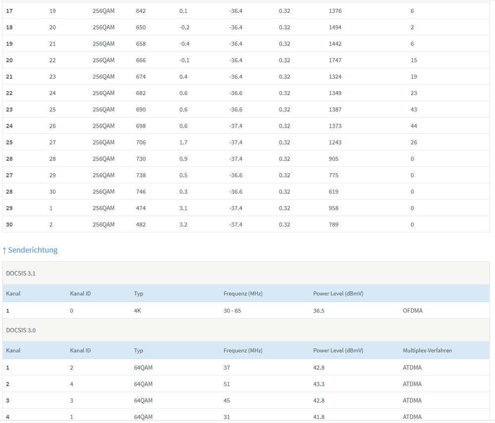

Der neue Router ist jetzt seit zwei Tagen im Betrieb und bisher konnte ich weder beim HomeOffice noch beim Online-Spielen weitere Verbindungsabbrüche feststellen. Da es auch zuletzt immer mal Phasen ohne Probleme gab, werde ich das weiter beobachten. Aber fürs erste, scheint der Routeraustausch wirklich das Problem behoben zu haben.
Die WLAN Thematik hat sich sowieso erledigt, da ich doch wieder eine neue 6591 zugeschickt bekommen habe und deren WLAN Sendeleistung wirklich gut ist.
Bzgl. der Erstattung habe ich dir gerade die PN geschickt.
Ich wollte noch auf eine weitere Beobachtung eingehen. Bei der alten Fritzbox waren die Signale vom Techniker ja laut seiner Aussage perfekt eingepegelt. Die Werte sind im Eröffnungspost einsehbar. Im Gegensatz dazu haben sich die Pegel jetzt durchaus geändert. Es wäre super, wenn ihr da mal drüber gucken könnt, ob das noch im grünen Bereich ist, um zukünftige Probleme zu vermeiden.
Mir ist nämlich auch aufgefallen, dass im Gegensatz zum Eröffnungspost die Anzahl an korrigierbaren Fehlern erheblich abgenommen hat (Im Eröffnungspost sind diese fünfstellig, gerade mal eine Stunde nach Router Neustart - Jetzt nach 2 Tagen maximal im niedrigen vierstelligen Bereich). Dafür treten nun aber auch nicht korrigierbare Fehler auf. Meinem Verständnis nach, sind diese ja eher besorgniserregend als eine hohe Zahl korrigierbarer Fehler.
Hier nochmal die aktuellen Signalwerte.
Vielen Dank schonmal im Voraus 🙂
jn_ac
Heute konnten wieder vereinzelte die altbekannten Verbindungsabbrüche bei verschiedenen Geräten per LAN beobachtet werden.
Die Abbrüche haben das gleiche Muster. Bei der Playstation wird bspw. angezeigt, dass das Netzwerkkabel entfernt wurde. Beim Windows PC ist es ebenfalls so, dass man in der Taskleiste sieht, dass kein Kabel verbunden ist. In dieser Zeit ist auch keine Verbindung zur Fritzbox selbst mehr möglich (weder über 192.168.178.1 im Browser noch per ping). Mittels "ipconfig" sieht man beispielsweise, dass es für den Windows Rechner wirklich so ist, als wäre er gar nicht mehr verbunden, weil gar kein Netzwerk mehr angezeigt wird.
In den Logs der Fritzbox steht absolut nichts in die Richtung.
Interessant ist zudem, dass wir heute beobachten konnten, dass die Abbrüche nicht unbedingt zeitgleich auftreten. Es gab Disconnects, bei denen bei der Playstation die Anzeige "Kabel getrennt" kam, aber am Rechner weiterhin das Kabel weiterhin als verbunden angezeigt wurde. Andersrum genauso. Manchmal ist das Problem aber auch zeitgleich aufgetreten.
Auch wenn ich kaputte Kabel für äußerst unwahrscheinlich halte, da das Problem bei verschiedenen Geräten mit verschiedenen Kabeln auftrat, habe ich alle Lan Kabel durch brandneue Cat 7 Kabel ausgetauscht. Ohne Erfolg, das Problem besteht weiterhin.
Mit der neuen Fritzbox treten diese Ausfälle nun bisher sehr vereinzelt auf, aber heute konnten wir ja trotzdem schon wieder mehrere in wenigen Stunden bemerken. Ich hoffe, dass es morgen beim Home-Office weniger gehäuft auftritt.
Bitte guckt euch die Leitung doch auch im Bezug darauf nochmal an. Nachdem nun die Fritzbox bereits getauscht wurde, wäre es doch sehr komisch, wenn die neue Fritzbox mit neuer FW Version das gleiche Problem hätte.
