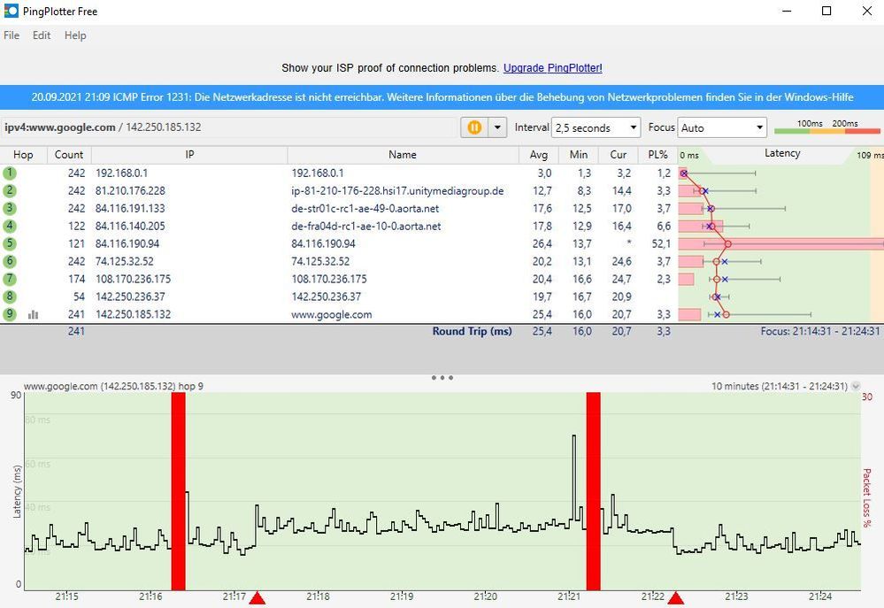

Zusätzlich dazu besteht das Problem, dass fast genau jede 5 minuten das Internet für ein paar Sekunden weg ist, bzw packet loss vorhanden ist. Dies ist bei Videokonferenzen und Onlinespielen etwas nervig.
Das Problem wurde auf 3 verschiedenen Geräten (2x Windows & 1x Android) festgestellt. Die Geräte waren per WLAN verbunden.

bko
bei mir sieht das sehr ähnlich aus (der Paketverlust ist immer innerhalb von aorta.net), allerdings tritt der Effekt "nur" alle 20 Minuten auf und ich habe eine Fritzbox 6591 (die auch schon getauscht wurde).
