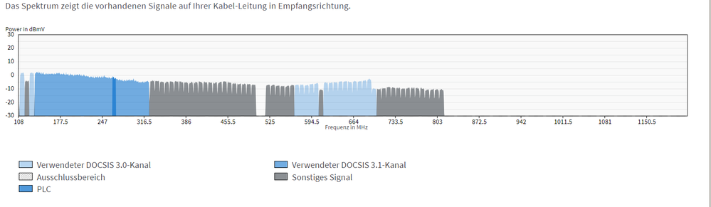

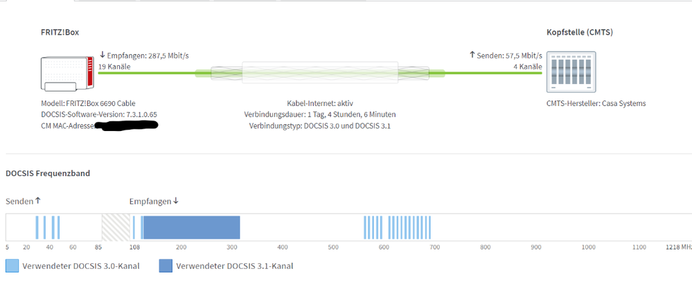

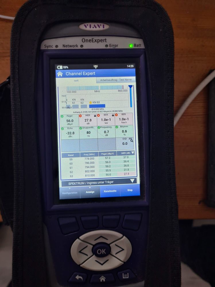

wir haben seit einige Zeit das Problem, dass die Internetverbindung abbricht und nur Neustart der Fritzbox hilft. Die Fritzbox zeigt zunächst auch noch an, dass sie online ist. Erst beim Durchführen der Diagnose zeigt sie die fehlende Internetverbindung an. Ein Techniker war schon mal da, dadurch ist es anfangs besser geworden.  Mittlerweile bricht die Verbindung ca. 1x am Tag ab, meistens nachts.
Anbei ein paar Screenshot aus der Fritzbox (zum Zeitpunkt der Störung) und vom Techniker. Die Fehler wurden vermeintlich behoben. Im Ereignisprotokoll ist nichts zu finden.
Habt ihr eine Idee, was wir noch machen könnten?

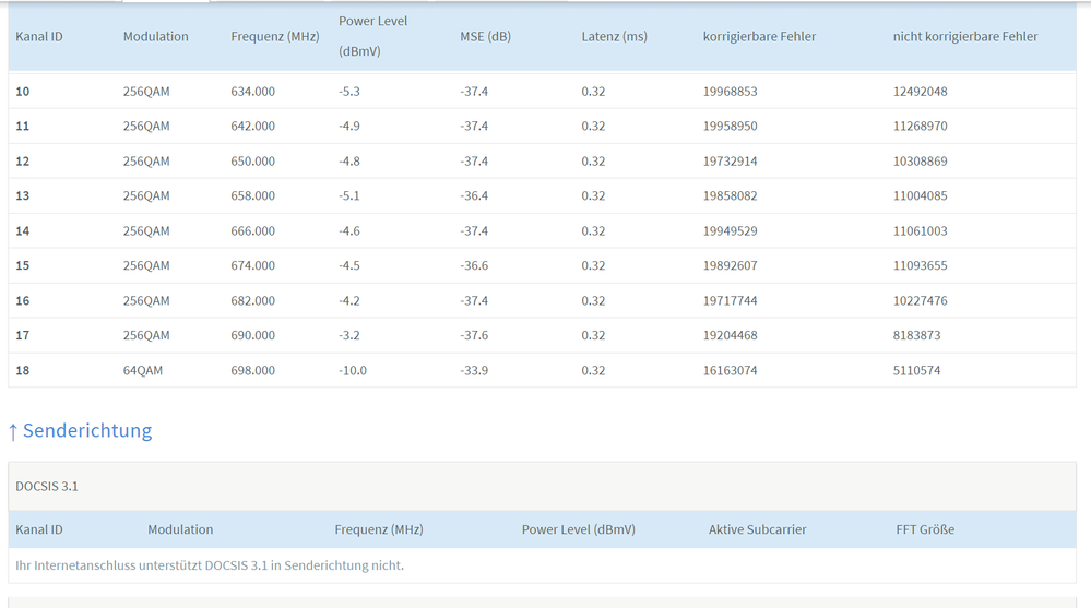

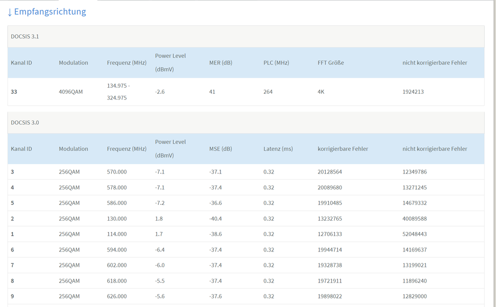

Kurtler
Dir fehlen 14 DS Kanäle und der DOCSIS 3.1 in Senderichtung. Die dBmV Werte der US-Kanäle sind zu hoch. Und auch ist die Fehlerrate viel zu hoch.
Ich weiß nicht, warum das den Techniker nicht aufgefallen war. Damit kann ja nichts gehen.
Gruß Kurt

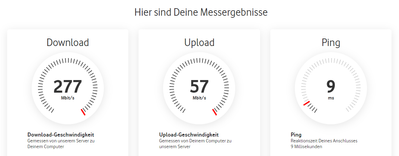

Ich habe gerade mal einen Speedtest gemacht. An meinen Router kommen angeblich 223 Mbit/s an, das Ergebnis am Laptop (direkt per Kabel verbunden) sind aber nur 28 Mbit/s. Kann das sein? Hängt das zusammen?
