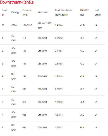

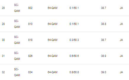

am 31.01.2022 18:46
Downstream Pegel 1
Downstream Pegel 2
Downstream Pegel 3
Downstream Pegel 4

Danke für die weiteren Infos. Ich sehe zwar in den letzten Tagen weitere Neustarts an Deinem Anschluss, aber nicht so regelmäßig alle drei Stunden. Da schlage ich einen Techniker zur Prüfung vor Ort vor. Der kann sich die Leitung anschauen und gegebenenfalls das Modem austauschen. Das, was Du noch vor dem Techniker prüfen kannst, ist das Koaxialkabel. Wenn die Abbrüche mit einem anderen Koaxkabel weiter auftreten, braucht der Techniker durch Dich Zugang zur Hausanlage, kannst Du ihm den geben? Bist du unter der Nummer ***785 zur Terminabsprache erreichbar? Sind in Deinem Haushalt Symptome aufgetreten, die auf Covid-19 hindeuten können?

Ich habe leider kein weiteres Koax Kabel hier im Haus. Ich hatte vergegangene Woche das Kabel sowohl am Modem als auch an der Multimedia Dose nochmal neu festgeschraubt, was bisher auch keine Besserung brachte.
