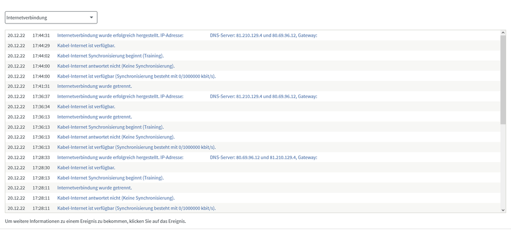

seit Tagen (und mittlerweile das gleiche Fehlerbild seit Wochen), bricht die Verbindung zu Vodafone ab. Wir nutzen eine eigene Fritz Box und dort kann man in den Eregnissen einsehen, dass der Fehler in regelmäßigen Abständen eintritt. Das ganze zieht sich jetzt schon seit Sonntag und kommt alle paar Wochen vor.

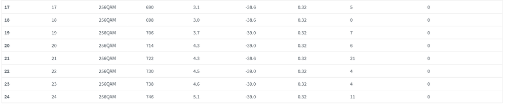

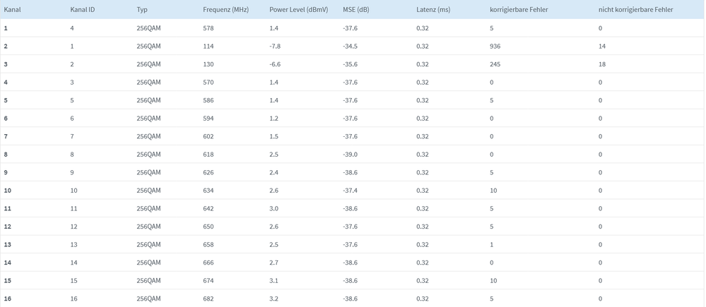

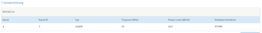

Aus anderen Threads habe ich gelesen, dass man auch mal seine Kanäle als Screenshot angeben soll, ich bin kein Experte auf dem Gebiet, aber könnte hier der eine Kanal in Senderichtung der Übeltäter sein?

Die US-Kanäle/Senderichtung musst du schon auch komplett posten.

Es müssen 4 Kanäle sein. und 55db viel zu viel. da ist ein Rückwegstörer unterwegs, melde eine Störung!

Das ist tatsächlich der einzige Kanal, welcher mir in der FB angezeigt wird, 24 Kanäle in Empfangsrichtung und 1 in Senderichtung.
Zu dem in Senderichtung: 16QAM und 58.0dBmV sollen wohl nichts Gutes bedeuten was ich in Erfahrung bringen konnte?

Wie schon der @Menne99  gesagt hat, ist der dBmV Wert zu hoch, darum fehlen dir die anderen Kanäle.
Gruß Kurt
normal sinds 43/44 db bei diesen Werten 55+ macht die Fritte dicht!
