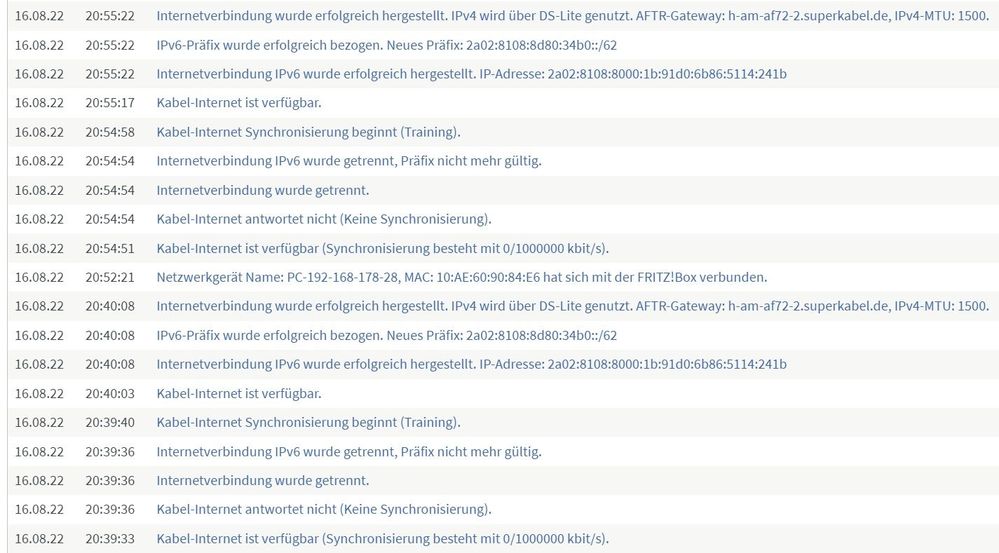

Hi seit ein paar Tagen habe ich ständig disconnects, die zwar meist nur 1-2 Minuten sind, aber gerade im Homeoffice bei Meetings sehr stören. Ich habe keine Ahnung woran es liegen kann und der Netzassistent ist auch nicht hilfreich.

    Wie eingangs beschrieben habe ich relativ häufig Disconnects. Die Abstände sind zwischen wenigen Minuten und mehreren Stunden. Im Anhang ein aktueller Screenshot, hier war es mal ne halbe Stunde.

    Screenshot 2022-08-16 210055.jpgscreencapture-fritz-box-2022-08-16-21_16_57.jpg

Da sind einige Kanäle MSE und dBmV mäßig aus dem Toleranzbereich. Da muss ein Techniker bei dir vorbeikommen. Ich würde das der Störhotline melden. Außerdem sind auf einigen Kanälen zu viele korrigierbare Fehler.
Gruß Kurt
