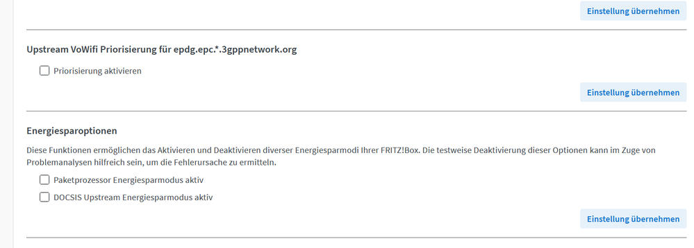

Um ein FritzBox Problem weiter aus zu schließen: ich schalte die WiFi Calling priorisierung sowie DOCSIS und Paketprozessor Stromsparen in der FritzBox testweise aus [2]. Und habe um 11:11 einmal die Docsis verbindung manuell neu syncronisiert.
In der konsequenz sehen dann jetzt ich auch in der Fritzbox "verbunden seit 03.01.2024, 11:11 Uhr".
Sollte es weiterhin zu häufigen Fehlern kommen heute, würde ich die FritzBox einmal neu starten.

Nachdem ich am 03.01 die FB neu gestartet hatte (deaktivierte VoWiFi Prio + deaktivierte Energiesparmodi), sind über eine Woche keine gehäuften Fehler mehr aufgetreten.
Daraufhin hatte ich am 10.01 das VoWiFi wieder aktiviert (nicht aber die Energiesparmodi) und die FB nochmal neu gestartetmit - bis zum 12.01 weiterhin keine gehäuften Fehler.
Am 12.01 dann auch die Energiesparmodi aktiviert (FB aber _nicht_ neu gestartet). Seite gestern (13.01.) Abends dann wieder gehäufte Fehler.
Das ist nun noch kein Beweis, dass es mit der Einstellung zu tun hat, aber schon ein Indiz.
Wichtige Randnotiz, ich habe einen Zusätzlichen Test gemacht um das Phänomen, dass ich die externe IP der FritzBox selbst im Fehlerfall nicht erreiche zu verstehe. Dafür habe ich die externe IP  der FB in einem zweiten Test hardcoded, und löse sie nicht per DNS auf. Dieser zweite Test schägt nie Fehl. Bedeutet - die externe IP der FritzBox ist immer erreichbar - der Fehler den ich im Monitoring gesehen hatte kan daher, dass ich generell keine IP adressen auflösen konnte -> internetverbindung nach erstem HOP gestört.
Wie das nun alles zusammenhängt oder ob das nur Zufall ist, aktuell noch etwas unklar.
Man könnte mutmaßen, dass in der Kopfstelle (CMTS) mit aktiviertem Energiesparmodus Fehler entstehen ...
