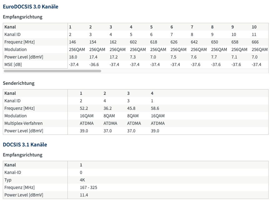

Täusche ich mich, oder sind die Power Level im Upstream etwas grenzwertig? Die Modulation scheint heute unauffällig.

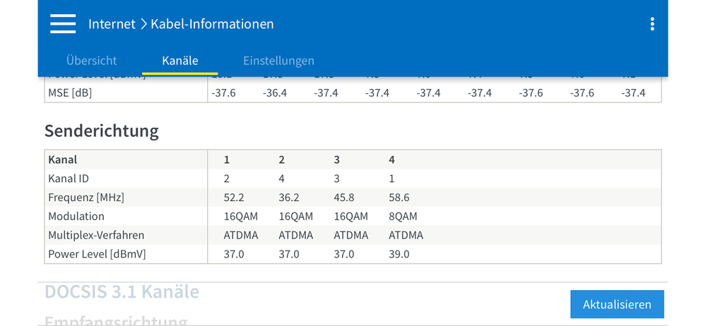

Ich hab jetzt mal die schwankende Modulation erwischt und direkt einen Screenshot gemacht. Heute tatsächlich mal "nur" 32QAM.

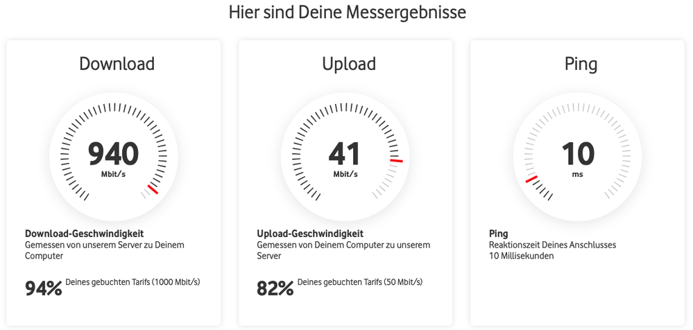

Fällt bei 32QAM auch nicht weiter ins Gewicht. Ist es trotzdem noch ein Indiz dafür, dass noch eine Rückwegstörung vorhanden ist?

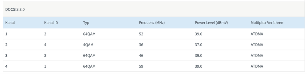

Und seit eben fliege ich ständig beim Online-Gaming raus. Ein Blick auf die Upstream-Werte bestätigt mir das Verhalten. Die Störung liegt also leider noch vor. 😞

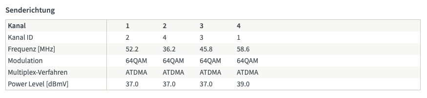

wenige Minuten später sieht es dann auch mal so aus. Das finde ich irritierend und macht die Suche bestimmt nicht gerade einfach. Wie kann ich denn unterstützen?B8C93087-0BD2-444A-8196-BBB1217C8E22.png
Nein die helfen da nicht weiter. Das Problem bei einem Rückwegstörer liegt darin, das es messtechnisch nicht möglich ist, so einen Störer zu lokalisieren. Da müssen die Techniker teilweise von Haus zu Haus und von Wohnung zu Wohnung gehen, um diesen zu finden.
Noch schwieriger wird es dann natürlich, wenn so ein Störer nur temporär auftaucht.
