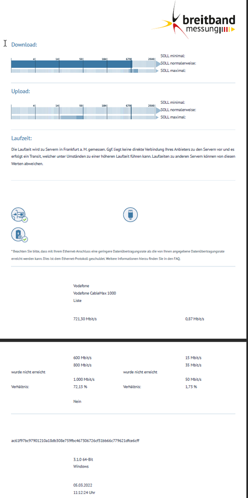

Seit 22.10.2021 habe ich das Problem mit der Rückwegstörung. Seit dem Waren 6 Techniker da die alle meinten es wird was gemacht...ja es wurde was gemacht nämlich fleißig die Tickets geschlossen mehr auch nicht. Kann man den da nicht irgendwas dran ändern? Ich habe die Cabel 1000er Leitung. Download liegt bei 940. Upload meistens bei 0,00-0,05 oder dann auch mal wieder bei 52 Mbit (eher selten).
Am Haus liegt es nicht es wurde schon Fritzbox getauscht, Verstärker getauscht. Fritzbox direkt am Hausanschluss angeschlossen überall das selbe Problem.

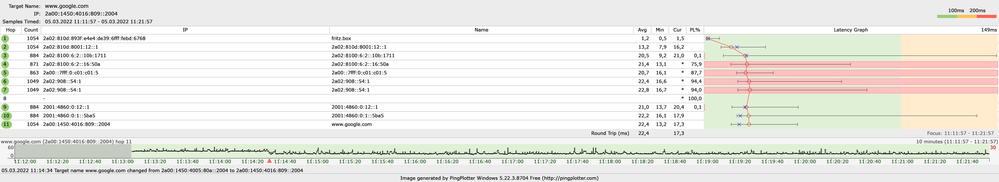

es ist zwar ein Störer aktiv, aber der ist sehr schwach und sollte nicht für den geringen Upload sorgen. Kannst Du bitte Speedtests und Pingplotter laufen lassen, wenn die Bandbreite einbricht?

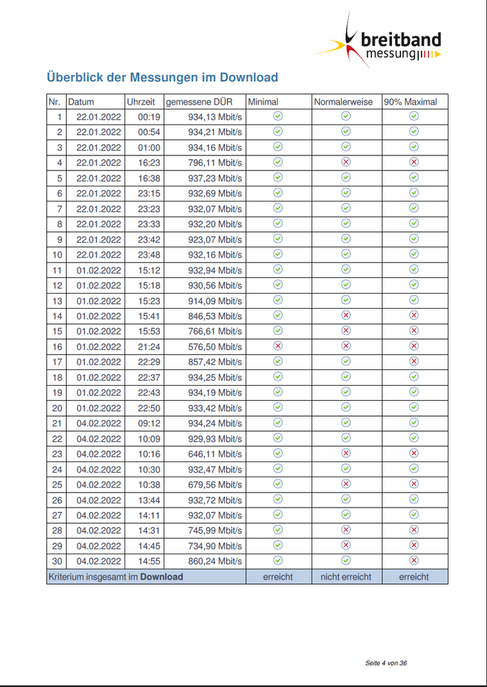

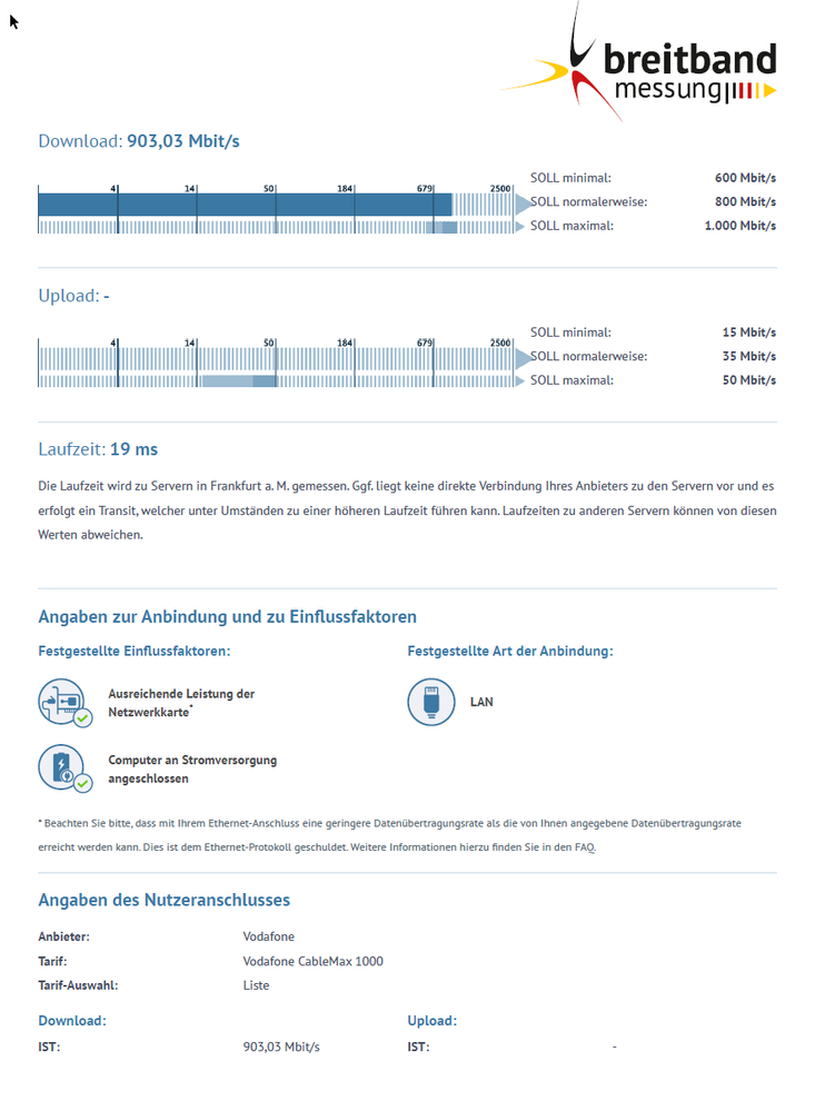

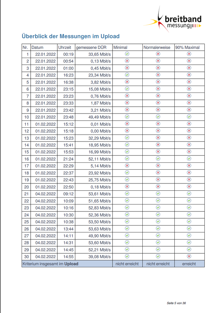

L33t
Hatte ich schon eingemacht anbei ein Bild von den Ergebnissen des Uploads. Ist zwar schon 1 Monat her aber grundsätzlich hat sich die Thematik seit Oktober letzten Jahres nicht verändert.Messung.pngMessung Download.png
Der dazugehörige Download

L33t
L33t
Claudia
Hallo L33t,
bei der Pingplottermessung gibt es am Ziel keinen Fehler und bei einem Upload von 0 MBit/s dürfte gar nichts mehr gehen. Es gibt zwar kleiner Einschränkungen auf dem Rückweg, aber die erklären diese Werte nicht. Hast Du die Speedtests mit unterschiedlichen LAN- und WLAN-Geräten gemacht?
