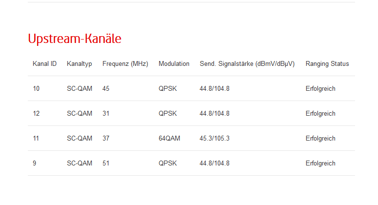

Ich habe seit Dezember 2021 Probleme mit meinem Internet Anschluss (Red Internet Business 1000 Cable).
Betroffen ist vor allem der Upload.
Am 18.12.21 war daher ein Techniker vor Ort, der mir nach Messung der Leitung bestätigte, dass es ein Störsignal auf dem Rückkanal gäbe. ("Rückwegstörer").
Am 21.12.21 wurde das zugehörige Ticket als erledigt markiert. Das Problem besteht jedoch weiterhin.

Die Werte schwanken für den Upload zwischen 3 MBit/s und 15 MBit/s.
Die Synchronisation im Rückkanal ist teilweise 4 x QPSK, maximal 64QAM, 16QAM , QPSK , QPSK.
Im Anhang ist ein Bild von den Modem-Werten (Upstream) und ein aktueller Speedtest.

Du kannst noch einmal hier versuchen die Störung zu melden.
https://www.vodafone.de/hilfe/stoerung.html
Aber ja, deine Modulationen sprechen schon deutlich für eine Störung im Rückkanal.

Was ich noch vergessen habe zu erwähnen ist, dass ich hier bis Januar im Rückweg einen 5ten OFDMA Kanal hatte (Docsis 3.1 ?). Dieser ist seit kurzem ebenfalls verschwunden, sodass ich nur 4 Kanäle habe, wie früher.
Das mit dem OFDMA Kanal kann viele Ursachen haben, von vorwärts wir müssen zurück, über du wurdest an einem anderen Segment angeschlossen, zu NodeSplit ohne D3.1 im Upstream.
Falsche Einstellungen an CMTS, oder massive Störungen auf dem Band, so dass dir das nicht mehr zugewiesen wird.
Kann ich hier mal den DOCSIS Status posten? Könnte man daran erkennen, welches Phänomen für den Internetausfall auftritt?
klaro,. einfach als Screenshot
