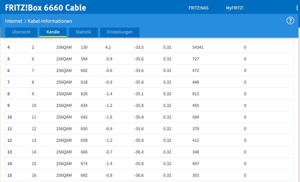

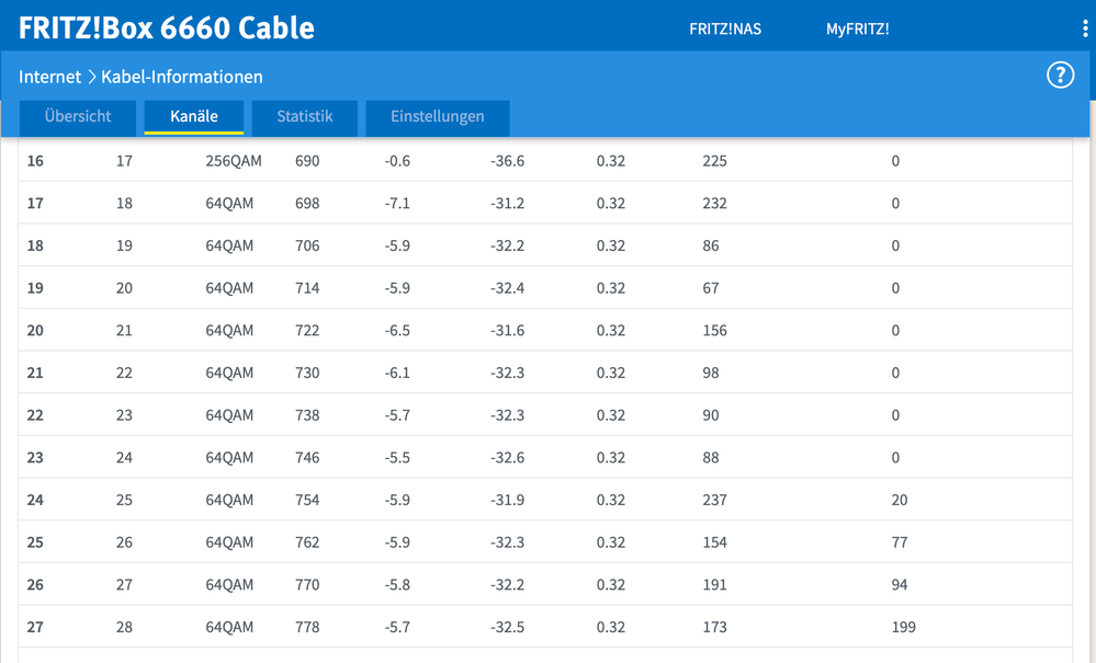

hier sind die Daten der Kanäle, die Fritze ist vor etwa einer Stunde (mal wieder) auf Werkseinstellungen zurückgesetzt worden, ohne Erfolg, und aktuell ist es still im Haus, daher noch die relativ geringe Anzahl an nicht korrigierbaren Fehlern in der Statistik
Bildschirmfoto 2023-05-09 um 19.44.28.pngBildschirmfoto 2023-05-09 um 19.44.56.pngBildschirmfoto 2023-05-09 um 19.45.10.pngBildschirmfoto 2023-05-09 um 19.48.43.pngBildschirmfoto 2023-05-09 um 19.45.57.png
Modulation der US-Kanäle ist zu niedrig.
