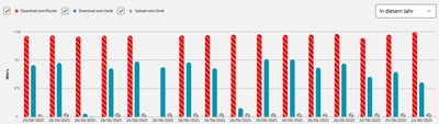

Ich habe jetzt einige Beiträge gelesen. Was Vodafone "Rückwegstörer" nennt reduziert auch die Download-Geschwindigkeit bei meinem Anschluss auf die Hälfte, gemessen mit Vodafone-Speed-Plus.
Der Upload ist nicht betroffen, er bleibt bei 50 Mbit/s, siehe WAZ-Artikel.
Im Juni 2025 ist es nicht besser geworden.
Die Fritz.Box 6591 (Cable) zeigt nach einem Monat Laufzeit milliardenfache nicht korrigierbare Fehler unter
Internet->Kabel-Informationen->Kanäle unter DOCSIS 3.1 Kanal-ID 31.
Mit Speedtest von Ookla wird der Download wie folgt gemessen:
Natürlich beides Momentaufnahmen, morgens an einem Feiertag.
Welche Messung kommt der Realität am Nächsten?
Ich hatte schon einen Techniker vor Ort. Er meinte, es liege an meinen Endgeräten (Dell Precision 3590, Dell Inspiron 7590, Dell Inspiron 3470, alle mit 32 GB RAM) aber die Vodafone-Installation sei in Ordnung. Keine Erklärung für die hohe Anzahl der Fehler aber er könne bei mir vor Ort keinen Fehler feststellen. Das hat er vorab schon Remote gemessen und in den Keller zu den Leistungsverstärkern wollte er nicht. Er hat sich auf die Kontrolle mit seinem iPhone verlassen und war schnell wieder verschwunden.
Die Reduzierung ist Dauerhaft. Kann es noch eine andere Ursache für die sehr hohe Anzahl der nicht korrigierbaren Fehler geben?

Ich habe aber die Geschwindigkeit mit der "frischen" FritzBox getestet, also direkt nach dem Einschalten, Kabel verbunden und darauf gewartet, bis die LED konstant leuchten. Mit nur einem angeschlossenen PC komme ich auf 700-720 MBit/s.
Nachtrag: die hohe Anzahl der nicht korrigierbaren Fehler ist für den VF-Techniker nicht relevant. VF überlegt jetzt "mit schwerem Geschütz" DOCSIS 3.1 vor Ort bei mir mit entsprechenden Messgeräten zu prüfen.
am 26.06.2025 18:24
Welche Werte liefert denn dein Speedtest?
26.06.2025 18:29 - bearbeitet 26.06.2025 18:33
Vodafone Speedtest Plus, heute habe ich viele Tests gemacht.

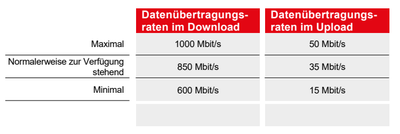

Die Mindestbandbreite beträgt 600MBit/s.
Denke die erreichst Du, soweit ich das erahnen kann.
26.06.2025 18:42 - bearbeitet 26.06.2025 19:07
Stimmt, aber von einen Tag auf den anderen hat sich die Downloadgeschwindigkeit um 1/3 reduziert, auf 4 Rechnern und einem Tablet.
